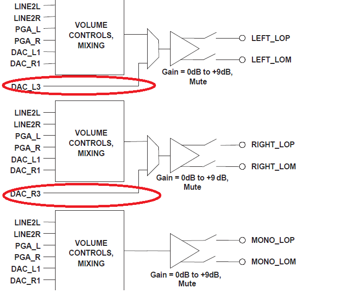

您好,我在调试aic33时使用环出功能,不管哪个通道输入,经过pga放大最大,然后环出,整条通路所有放大器都选择最大倍数,输出接喇叭,此时不管有无输入信号,喇叭中均有沙沙的噪声,在硬件电路上经过很多尝试无法消除,请问这个最大放大时噪声对tlv320aic33是否正常?你们有遇到过类似情况吗?
  • 看起来像是输入引入了噪声,被内部放大器在选择最大倍数时放大了。
    参考下datasheet中Figure33的框图,可以发现R3/L3的路径是直接经过内部放大器,而R1/L1是经过内部有滤波功能的VOLUME CONTROLS,MIXING模块。
    所以您看下您的寄存器配置,是走的R3/L3还是R1/L1?
  • 我没有使用dac,使用的是环出,只设置四个寄存器,15设置成0x7F,17设置成0x0F,74设置成0x80,79设置成0x99。即使用mic3l输入,pga输出直接环出到mono,放大器都设置成最大。此时即使不输入信号,输出都有沙沙声。
  • 此外再补充下,即使将输入的隔直电容去掉不输入信号噪声仍然存在,噪声很有可能来自芯片内部放大而来。另外很奇怪的是将mic3l引脚对地接200k电阻,噪声消失,但是此时前端输入的语音信号也消失了。
