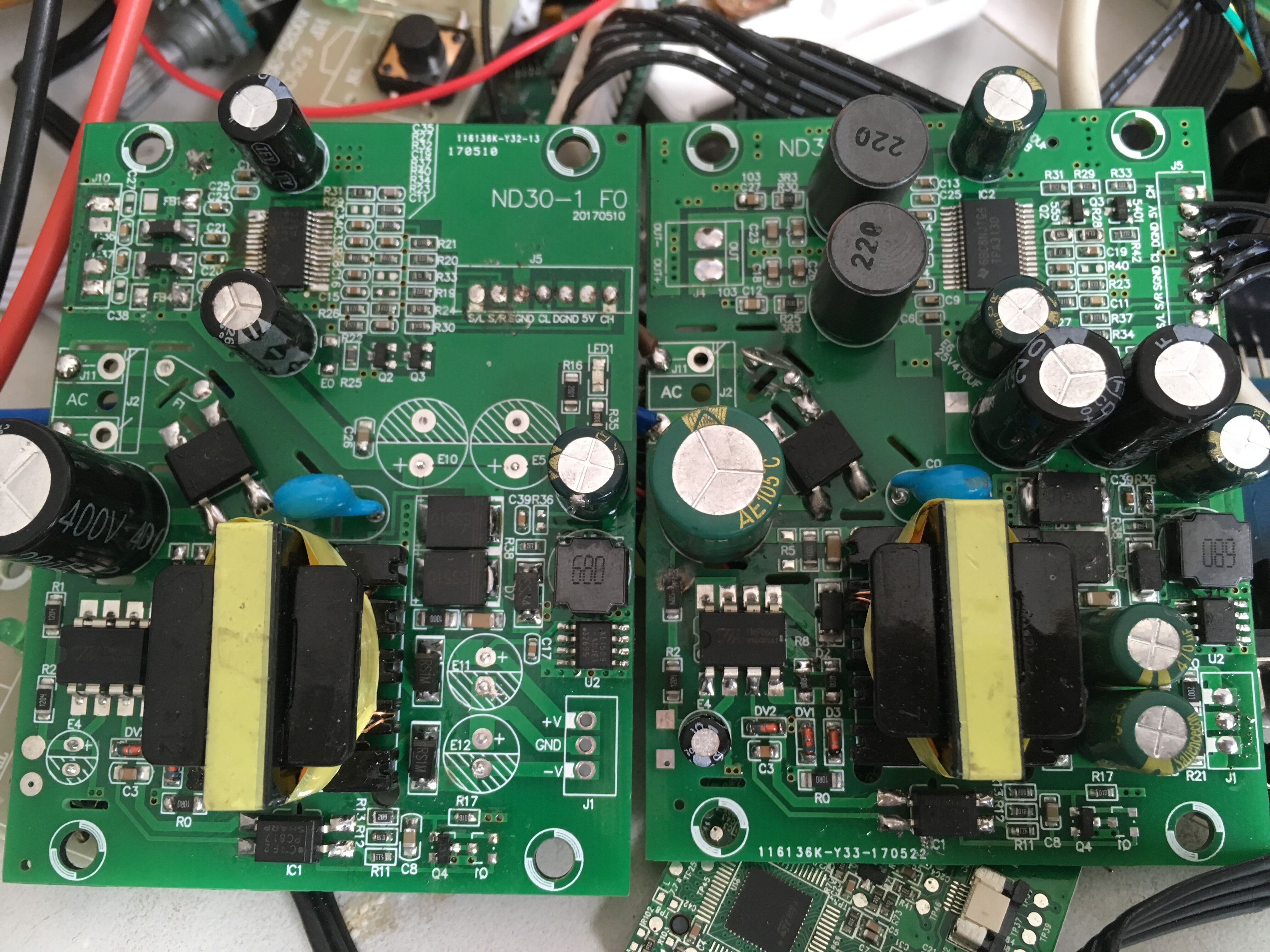

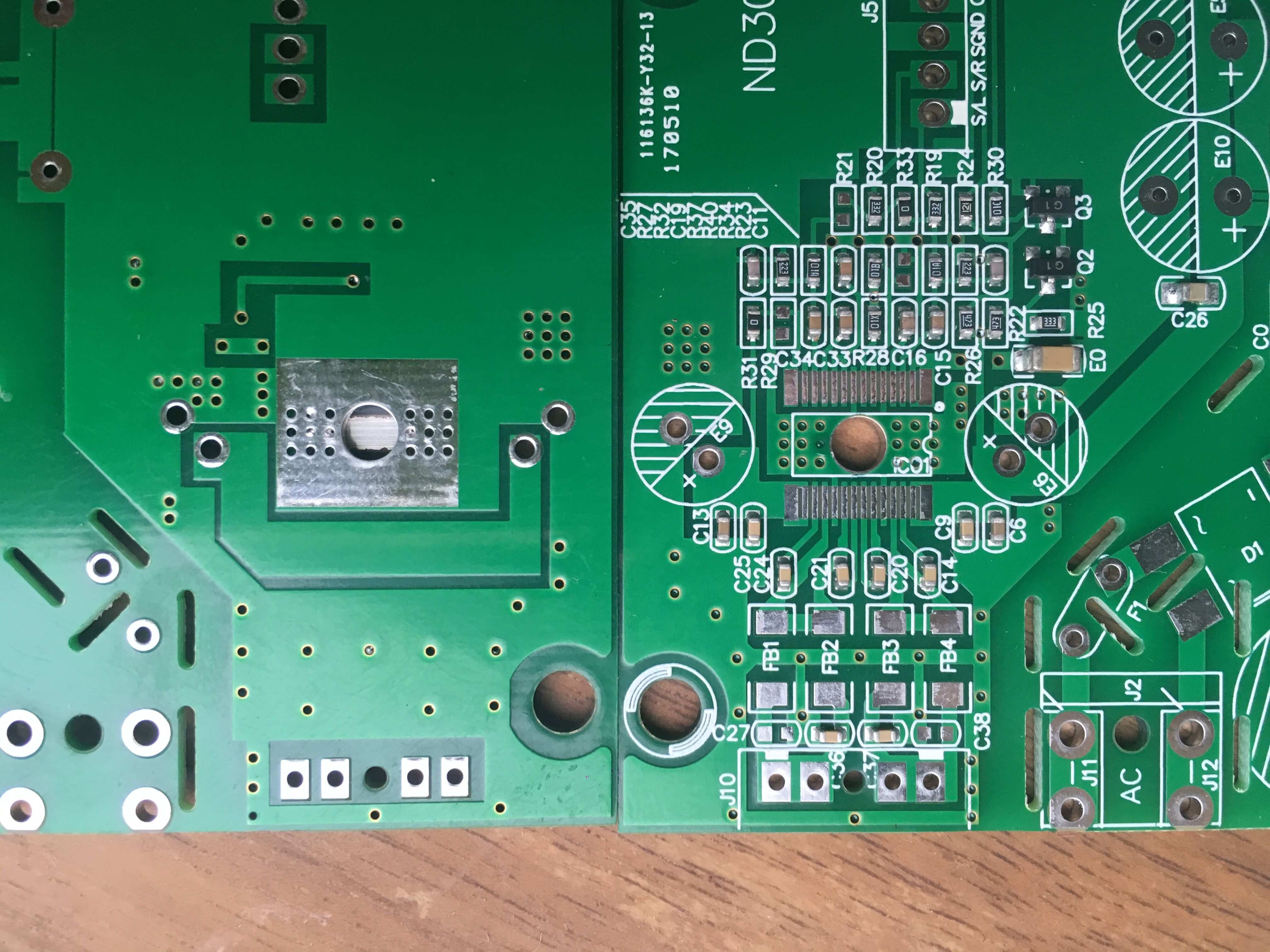

我看了 PDF 上面 写的 最小 可以到 2欧姆喇叭 我现在用3个8欧姆并联 2.6-3 欧姆 放歌就开始声音断断续续的保护了
我供电用的16V 电源电压量过 没变化 之前用过TPA3130 可以接 3个8欧姆喇叭 并联 没问题 3110D2 PDF看了比3130更能接小负载啊
输出滤波网络我试过用800R 磁珠 和102 组合 还有 22UH电感1uf 都会跳
3110D2 真的能吃的起 2欧姆喇叭? 3欧姆没问题也行啊 TI 的人呢? 来说下 莫非这个是虚假宣传? 还是我拿到了假IC?
