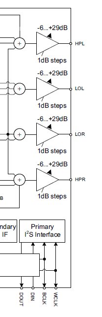

TLV320AIC3204 数字I2S输入音量调节最小音量只能-6dB吗?看了芯片数据表芯片的框图和软件音量配置,发现数字I2S输入是音量增益范围是-6到+29dB。这个最低-6DB的音量衰减,也就是信号输出幅值是减半,对一音量控制来说还是不够低,还是有一半的音量。不能将音量减的很小!这样这个芯片的音量控制实用性就大大的下降了! 请教TI的工程师,软件里还有没有其他方法将I2S输入的音量控制扩展的到很大范围!
是的,AIC3204的音量控制范围为-6dB~29dB。
如果需要mute的话,可先配置成-5dB,然后再将其mute。 最小音量为-6dB。
好的 谢谢您的解答! 求推荐类似带耳放的DAC芯片 数字音量控制范围大的芯片方案!谢谢!
