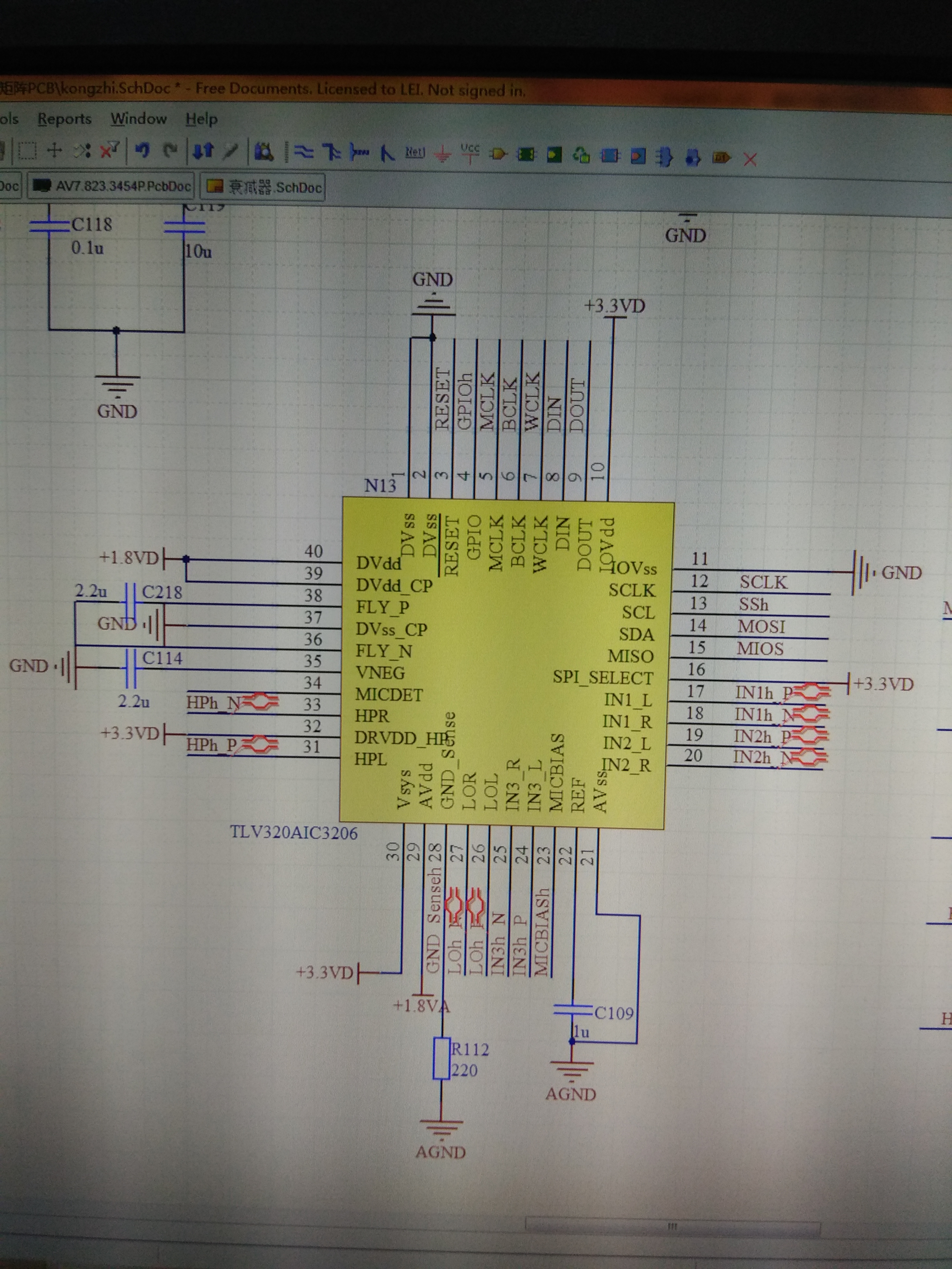

tlv320aic3206上电后发热很大,供电电源电流特别大,请教怎么解决
Other Parts Discussed in Thread: TLV320AIC3206

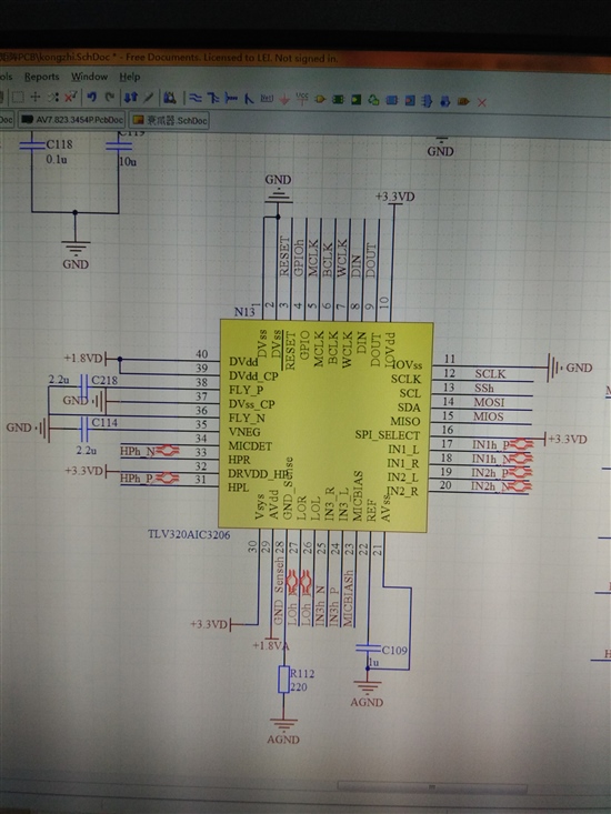

  使用tlv320aic3206上电后发热很大,供电电源电流特别大,芯片使用unipolar的配置,使用1.8v与3.3v供电,电源经测量并未短路,不知是什么地方出了问题。
  • AIC3206是通过Power Tune特性来控制功耗。 建议参考这篇应用手册,里面详细给出不同应用条件下,是如何配置power tune做到最低功耗的。
    http://www.ti.com/lit/an/slaa463b/slaa463b.pdf
    默认条件下是Highest Performance,PTM_R4和PTM_P4的等级。可以尝试更改power tune看是否有所改善。
  • 我使用的是lt1764来为8片aic3206来供电,其最大输出电流为3A,上电后3.3v的电压下降到只有2.2v,然后我拆掉6片之后电压才能正常输出,我看资料上芯片的最大功耗也就几十毫瓦,按理说不应该出现这种情况的,请问这种现象是我原理图处理的问题,还是pcb本身的问题,谢谢。
  • 供电不足所至。
