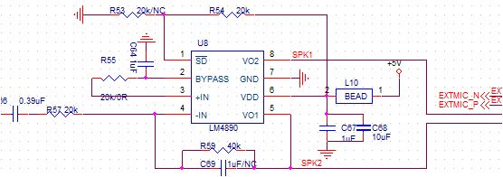

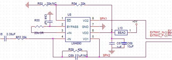

各位专家好:
         我做了一个音频功放电路,用的是MSOP封装的LM4890。电路基本上就是按照参考设计来了,参考设计上如果是单端输入的话+端应该直接连接BYPASS端,我这里因为有两种输入情况,一种是差分输入一种是单端输入(原理图只示意了单端的情况),所以+端接了20K电阻,其余是参考设计一致。
         输入信号是频率1Khz幅度0.5Vpp的正弦波,按计算输出乘以4是2V,接个8欧姆1W的喇叭肯定是没有问题的。但实际使用时发现4890不到10S钟就非常烫接着就保护无声了。这可能是什么原因呢,难道是MSOP封装的4890温度上升得更快无法达到实际1W的输出功率?
       还有一个问题,一开始我曾经把反馈电阻设置成20K,起码芯片不会那么烫。但是郁闷的是同一批参数相同的喇叭里有的喇叭声音就很响,有的就跟蚊子似的,声响差距很大。这是否的4890有关?
  • 如果电路板完全一样,只是换了喇叭,出现喇叭声响差距巨大的情况,建议先核实喇叭的参数一致性,实测喇叭的参数和手册中对比一下
  • 喇叭我试了不少,在反馈电阻20K的情况下只有少部分能发出较大的声响。大部分不行,可是一旦调高反馈电阻到40K增大输出电平,无论是使用哪一个喇叭,芯片都会发烫的厉害。如果只是纯粹播放音乐类音频的话,芯片还不至于过热保护;播放1KHZ正弦波的话,4890就会受不了,但即使是1KHZ正弦波,此时的功率也到不1W。
