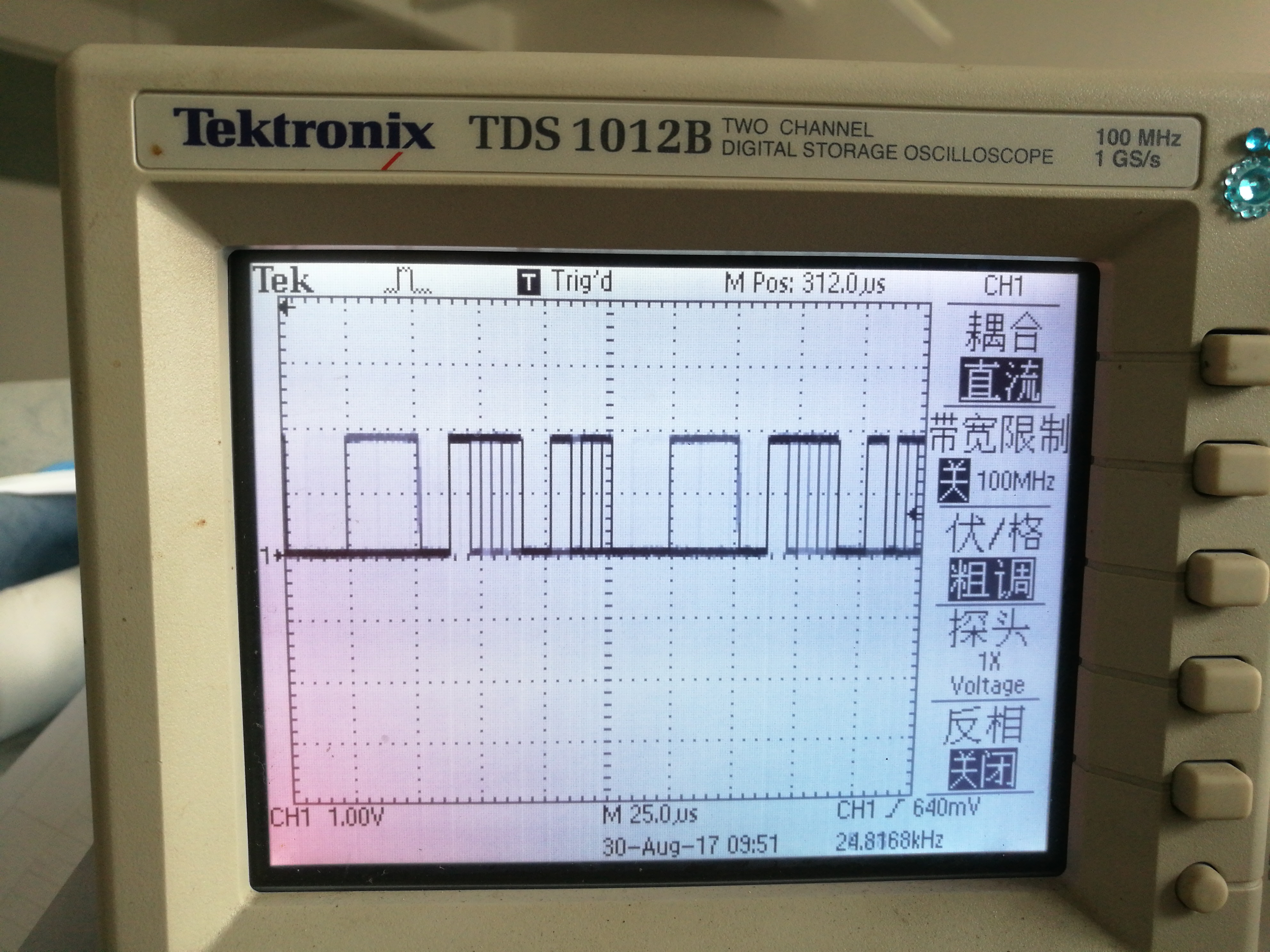

TI工程师您好:
现在做的项目遇到了这样的一个问题:一路Single end信号进入codec模拟端,经过AD送给ASI1,通信方式是I2S,在没有任何模拟输入的情况下(所有模拟信号隔直电容焊掉),只要使能了micpag的M端CM信号,I2S的输出端口就会有信号发出(见图片),请问这是直流偏执的信号吗?还是需要寄存器的设置呢?非常感谢!!!
  • 补充一下:接到功放上能听到很大的沙沙声
  • 哪位大神给解答一下啊,提供个思路!!!
  • 即使是没有采集到信号,I2S的波形也不是一条直线,不能判定这个波形是否有问题,您在整个系统上遇到问题了吗?
  • Bing Dong :
             您的意思是I2S在没有任何输入信号的情况下,也不是一条直线吗?这种情况下采集的是直流偏执吗?不是直流偏执有是什么信号呢?现在系统接收的i2s信号在没有讲话的情况下DIN脚一直是低电平,只有讲话了才DIN脚才会有信号输入,所以接收的语音质量非常非常好,难道是对方的codec输出做了特殊处理吗?现在的问题是3268在不讲话的情况下Dout脚会有输出,而且经过了对方的codec解码后的输出听到的都是非常吵杂的声音,正常的音频信号很难听出来!!掉这个坑里好几天了,希望大神拉一把啊!!
