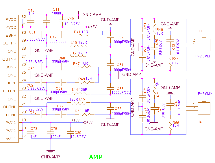

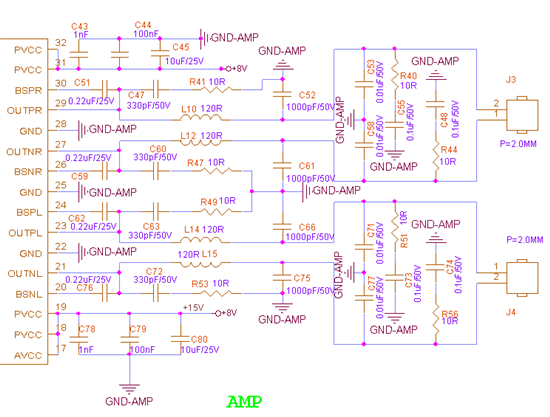

现在我用的是24V供电,TAS5731 初始化完成后,0x05写0x84取消mute 就会出现一下啵啵音。降低音量都没有用
  这边现在发现的问题是用TAS5731M做2.1的时候,左右通道在初始化完成后会出现两下pop,有什么好办法可以解决呢?
