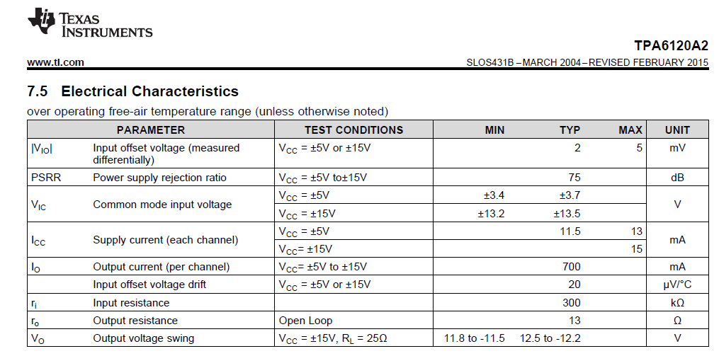

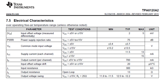

您好,在查看资料的时候发现TPA6120A2的每个通道电流700ma,那么四通道就是2.8a了,请问这个电流是不是最大电流?如果平时推普通的耳塞的话,这个TPA6120A2的电流功耗大概有多大,因为我们产品是计划用锂电池供电,大概5000ma的锂电池,想知道下大概功耗情况,谢谢。
输出电流跟负载有关,这里给出了每个通道典型输出电流值,就是方便我们在选择供电时需要考虑电源提供的电流大小。
除了2.8A,还有15mA*4=60mA静态电流大小,我想5000mA锂电池,够用了。
