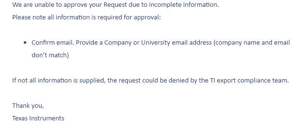

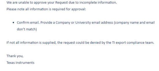

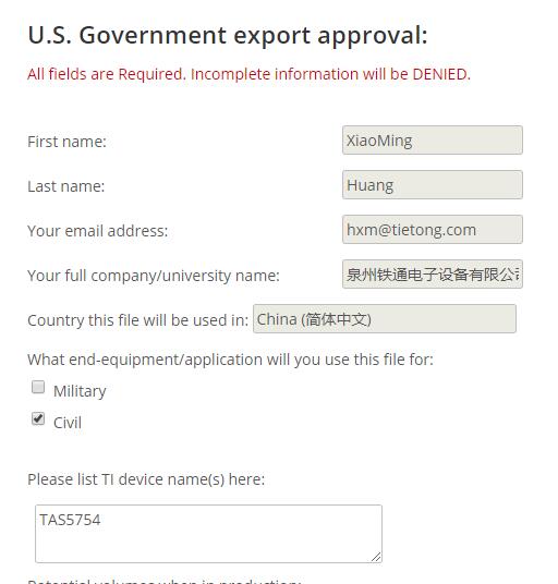

3.PurePath Console Graphical Development Suite这个软件我申请了无数次了,都回复邮件说没办法核实我的信息。我都已经使用了企业域名的邮箱了。到底那里有问题?发邮件问你们又不回复?这个软件不是配套芯片使用的吗?不让人下载你们倒是把手册写得好一点啊!

3)这个实在是抱歉,是用英文发送的吧?因为这个软件需要美国那边核实,然后批准下载,可能需要一定的时间吧。并不是不让下载。给您带来不便。
1)公司名称也要用英语。
2)确定,TAS5756M的之前版本datasheet跟5754错误一样,也是P0~R13这里,正确的是001 为PLL reference。
我把公司名称改成英文了,到今天还没有批下来...
