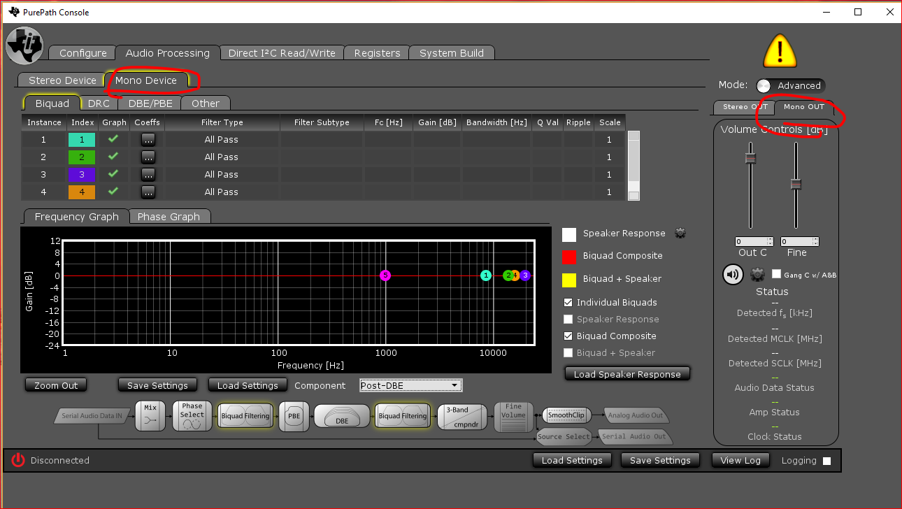

使用TAS5754m的单声道模式需要软件上做什么配置吗?我在手册没有看到有相关描述,是自动识别的吗?

在datasheet 8.3.9.4 Speaker Amplifier Operating Modes中有对三种mode的介绍。
这里,PBTL 输出就是mono mode,BTL 输出就是stereo mode。

我翻了很多遍都没有写到具体的命令设置啊,都是需要通过PPC软件去设置。但是我没有那块板,生成不了配置信息。

datasheet这章我肯定会看到。我想知道的是具体的命令设置。整个datasheet都是没有具体的说明,都是需要通过PPC软件去设置。但是我没有那块板,生成不了配置信息。请问我该怎么做??
看来你们这个芯片是需要你们TI全套的软硬件才能开发的...我们只买了个芯片做了个板 看来我们只能无奈放弃了这个方案了
这个芯片没有去配置内部DSP就没办法用吗? 有没有什么简单配置方法实现单声道模式?
