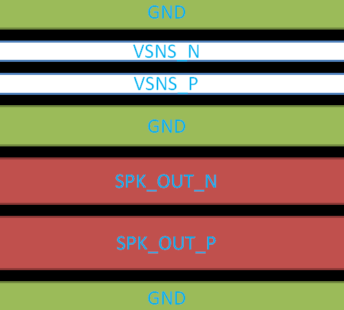

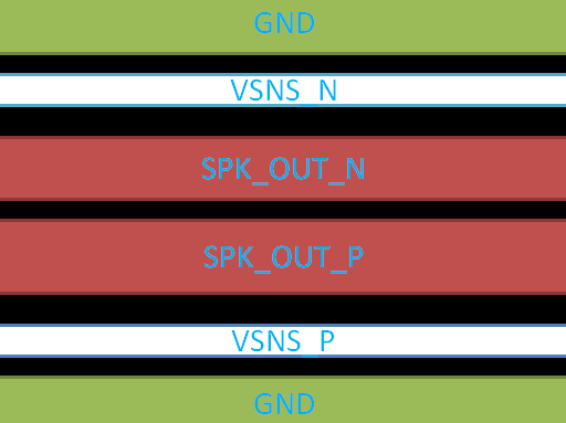

TAS2560设计时关于VSENSE走线遇到一个疑问,layout有两种方案不知道哪种更好:
1,功率线居中,反馈线伴随在外侧,整体保护
2,功率线、反馈线分别单独差分并保护
请问哪种走线方案更好?
稳妥的话是第二种好,最起码差分对走线能保证线长,线间距。
第一种VSNS_P和VSNC_N的差分走线中,线间距太宽了吧,并且在走差分线时,我们尽量走到等长,或者最多相差几个mil。 第一种应该是没法做到吧。
