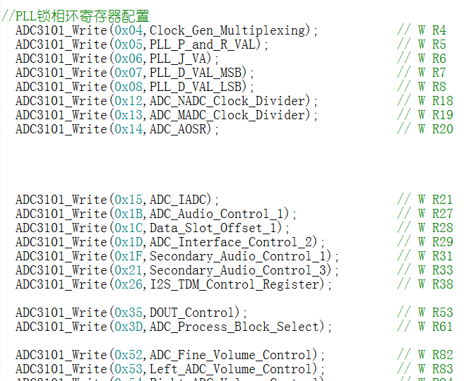

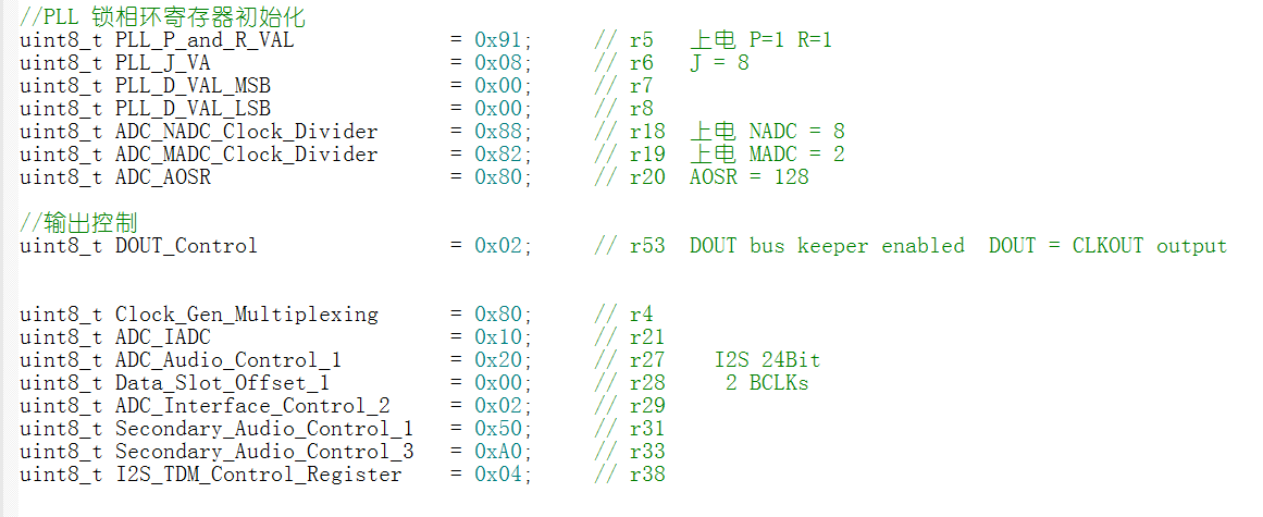

ADC3101 寄存器配置 DOUT 无输出
目前3个时钟都是正常,均为外部时钟,MCLK = 12.288M, BCLK = 3.08M,WCLK = 48k,输入为模拟信号,输出为I2S  ,   通过单片机的I2C接口配置ADC3101里的寄存器,I2C 读写ADC3101 寄存器都正常  ,DOUT就是没输出波形,请问能不能给个参考的例子 ,就实现一个简单的AD转换功能。让DOUT 能测试到输出波形。
以下为寄存器配置:
