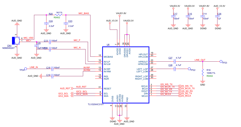

电路原理图如下:

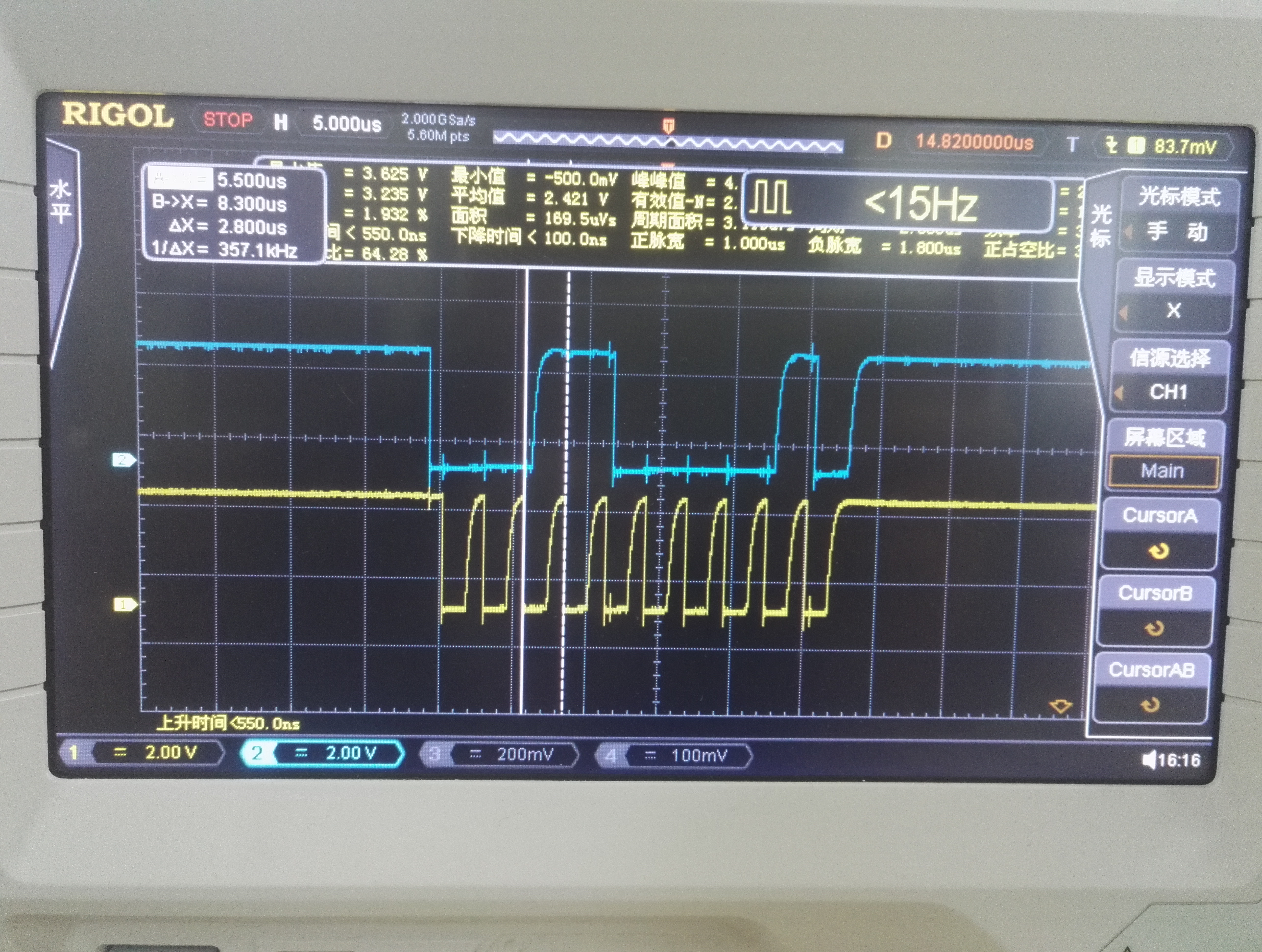

I2C在3559端已经有了4.7k的上拉,I2C的波形图如下,没有ack:
现在就怀疑是不是scl的频率356kHz太高了? 暂时还没找到降频的方法。请帮忙看看还有哪里有问题?管脚内部上拉也配置了,一直没有反应,芯片电压也测了,都正常。电路原理图不知道有没有问题?已经搞了两周了,还是没有反应,很紧急。
