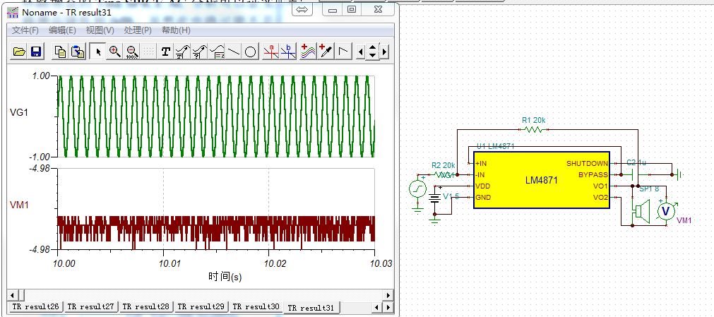

TI工程师你好,我从TI官网上下载了一个LM4871的模型进行仿真,但是无法有效输出,请问是什么原因

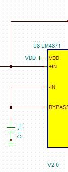

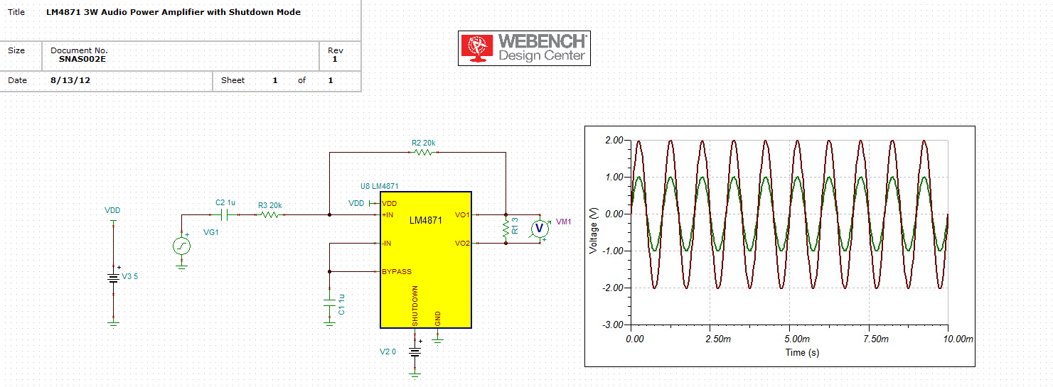

反馈接在同相端仿真出来没有问题,并且官网提供的模型也没问题。www.ti.com/.../toolssoftware
您出现的仿真结果,是因为波形水平时间轴每个格代表的时间太大导致
