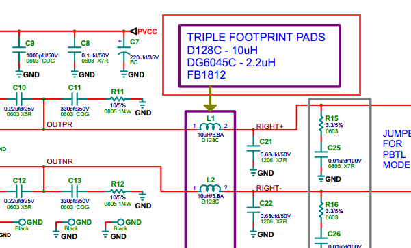

TPA3116D2EVM相关问题,TI技术帮忙回复下,谢谢
1、请问电感位置,第二和第三种情况是什么时候使用的?
2、电感电流选择怎么选的?如果是BTL,4欧姆负载。按极限电流算纯电阻做功,每通道都是130W左右了。标的是50W。余量大概是多少?
