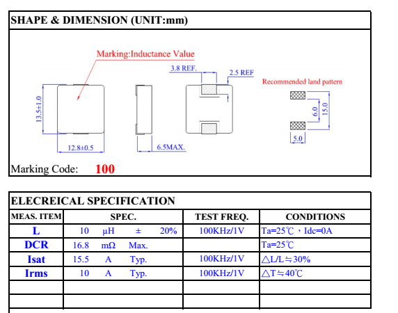

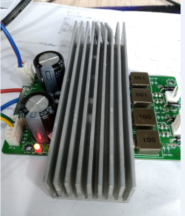

TI工程师:您好,我公司现在批量在用TPA3118,TPA3116方案,因为功率增加,所以准备选择用TPA3251.
目前板子焊好,初步测了一下,发现4欧姆负载,80W左右不超过一分钟就保护了。功率再大立即保护,保护时FAULT灯亮。
输入左右声道差分,输出左右声道4欧姆,希望每路大于100W,供电36V,12V。电源和散热器检查应该没问题。
附件三张图片:TPA3251部分原理图,PCB实物,电感参数。TPA3251参数看原理图,如果看不清麻烦给我电话,137 3060 2355,
1,输出电感参数,电容0805-1UF电容有问题不?
2,36VDC靠近芯片电容0805-1UF和芯片基本一样厚,这样散热器不好上,目前我在芯片上增加了一个散热器用的胶垫;
3,TPA3251音频左右声道BTL输出时,输入必须是差分输入吗,不能像TPA3116一样,单端输入,另一端接地;
4,能否给个工程电话,方便沟通;
