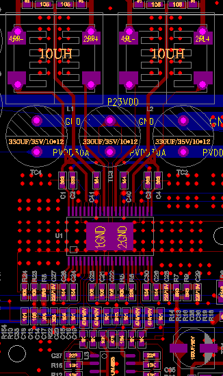

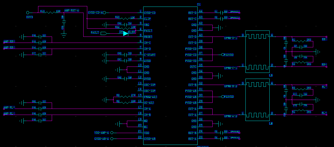

最近在设计一款功放项目中应用TPA3250,产品采用12电池供电,由LM5121升压至32V给功放芯片供电,发现功放芯片发热量巨大,没有输入空载也发热很严重,输出电感采用的是相模DBE1010HB,请问有什么解决方案
