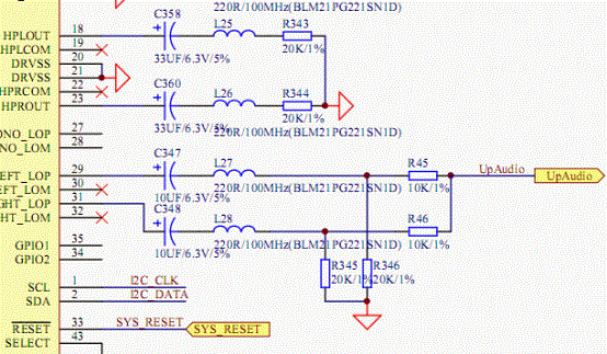

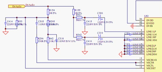

大家好,
我的开发平台是DM6437,DM6437控制AIC33 AD/DA。 其实声音是可以播放的了,DM6437把网络收到的PCM数据传给AIC33,DA播放出来的音乐正常。现在问题就是,当输入声音很小,或是没有声音输入时,确能听到“沙沙”噪声,也就是不能完全把声音安静掉。
LINE1LP, LINE1RP as audio line input.
LEFT_LOP, RIGHT_LOP as audio line output.
如下原理图。
我试着修改了AIC33 的寄存器,但是有没效果。修改如下两种情况:
1、 把PGA and DAC 到LEFT_LOP/M  RIGHT_LOP/M 的通道都没有打开(配置如下),此时的情况是,播放音乐都听不到了,但噪声还在。
PGA_L not routed to LEFT_LOP/M (Reg81:0x00);
PGA_R not routed to LEFT_LOP/M (Reg84:0x00);
PGA_L not routed to RIGHT_LOP/M (Reg88:0x00);
PGA_R not routed to RIGHT_LOP/M (Reg91:0x00);
DAC_L1 not routed to LEFT_LOP/M (Reg82:0x00);
DAC_R1 not routed to LEFT_LOP/M (Reg85:0x00);
DAC_L1 not routed to RIGHT_LOP/M (Reg89:0x00);
DAC_R1 not routed to RIGHT_LOP/M (Reg92:0x00);
2、 把LEFT_LOP/M  RIGHT_LOP/M的 power不打开(配置如下),此时的情况是,播放音乐都听不到了,噪声也没了。
LEFT_LOP/M is not fully powered up (Reg86:0x00);
RIGHT_LOP/M is not fully powered up (Reg93:0x00);
请各位兄弟朋友指教一下,万分感谢。
  • 您好,有几方面的因素可能要查一下:
    1,Codec的lineout输出后面应该有接音频功放吧?所谓的沙沙声是在功放驱动的喇叭端听到的?
    2,将功放和codec断开,确认一下功放自身的低噪。
    3,Codec和功放是否在同一个线路板上?如果是通过外部音频线缆连接的话,输出端串联10k的电阻容易引入额外的噪声,可以将其短路掉。
    4,Codec方面,播放音频时,DAC和Lineout级的增益分别是多少?
  • 非常感谢Rocky 回答!
    1、  LineOut后面接NE5532,然后再接耳机,我是用耳机测试的。用耳机听到。
    2、  将功放与codec断开时,此噪声就听不到了。
    3、   codec与功放是在同一个电路板上面的。
    而且,我在寄存器里,把 LEFT_LOP/M  RIGHT_LOP/M 的Power关掉(也就是Reg86 Reg93的D0位置0),此噪声就听不到了。这样是不是就可以推断与硬件没有关系了呢?
    4、  你所说的DAC和LineOut增益,指的是Reg43, Reg44, Reg82, Reg89吗 ? 但我怎么调这几个寄存器,噪声还在存在。
  • 您好,
    NE5532运放级的增益有多大?对于耳机驱动而言,不需要很大,建议不要超过0dB,已达到较低的输出底噪。
    Codec方面,lineout输出级的增益可以设置为0dB。
    另外,为什么不直接用AIC33的耳机驱动口pin18和pin23来驱动耳机呢,这样中间少一级放大,底噪会好很多,Codec内部可以实现LR混音。没有必要用lineout口再外接运放驱动。

  • 您好,e2e回复的不是一个问题,您碰到的问题是整个回放链路的底噪问题,e2e回复的是DAC内部modulator的响应问题(首次打开DAC时,modulator是不工作的,直到有信号输入到DAC)。
    如之前所谈,NE5532会将底噪进一步放大,调低NE5532的增益可以达到较低底噪的效果。
    同时,使用AIC33的HP引脚是最直接有效的方法,HP输出的底噪是很低的,建议使用。
  • 谢谢 Rocky ,   按你说的,   pin18和pin23来驱动耳机,问题解决了。
