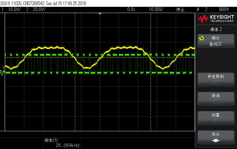

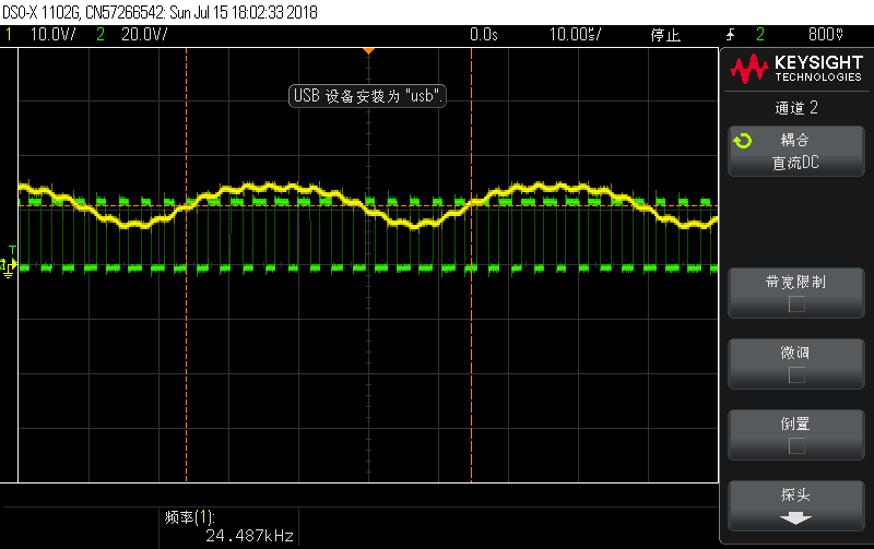

TAS5624A , 1*BTL+2*SE 空载时测试, 两图分别在不同功率下测得。
1.绿色信号LC前端波形,黄色信号LC后端波形;
2.功率稍大后,正弦波上半周被削波。
电感用的IHLP2525CZER100M01, DCR 貌似有点大100m欧, 跟这个有关系吗?
