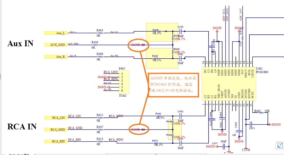

PCM1863 ESD 失效,导致输出EQ曲线不对,或者导致通道无输出。
Other Parts Discussed in Thread: PCM1863
PCM1863 datasheet 中标注有ESD保护, PIN1~4,PIN27~30有保护吗,能够保护到多少KV?IC内部ESD保护电路类型是什么?
我们在使用PCM1863的时候,往往会把RCA接口的信号,3组线(RCA_L,RCA_R,AGND)一起走线到IC附近,然后在IC 附近把AGND和DGND通过0R 电阻连接到DGND, 相应的RCA_L和RCA_R 信号线上没有添加ESD保护,也没有添加钳位二极管。
但是在实际测试中,我们发现,ESD前后,会导致功放的输出EQ不对,或者某一通道根本没输出了。
