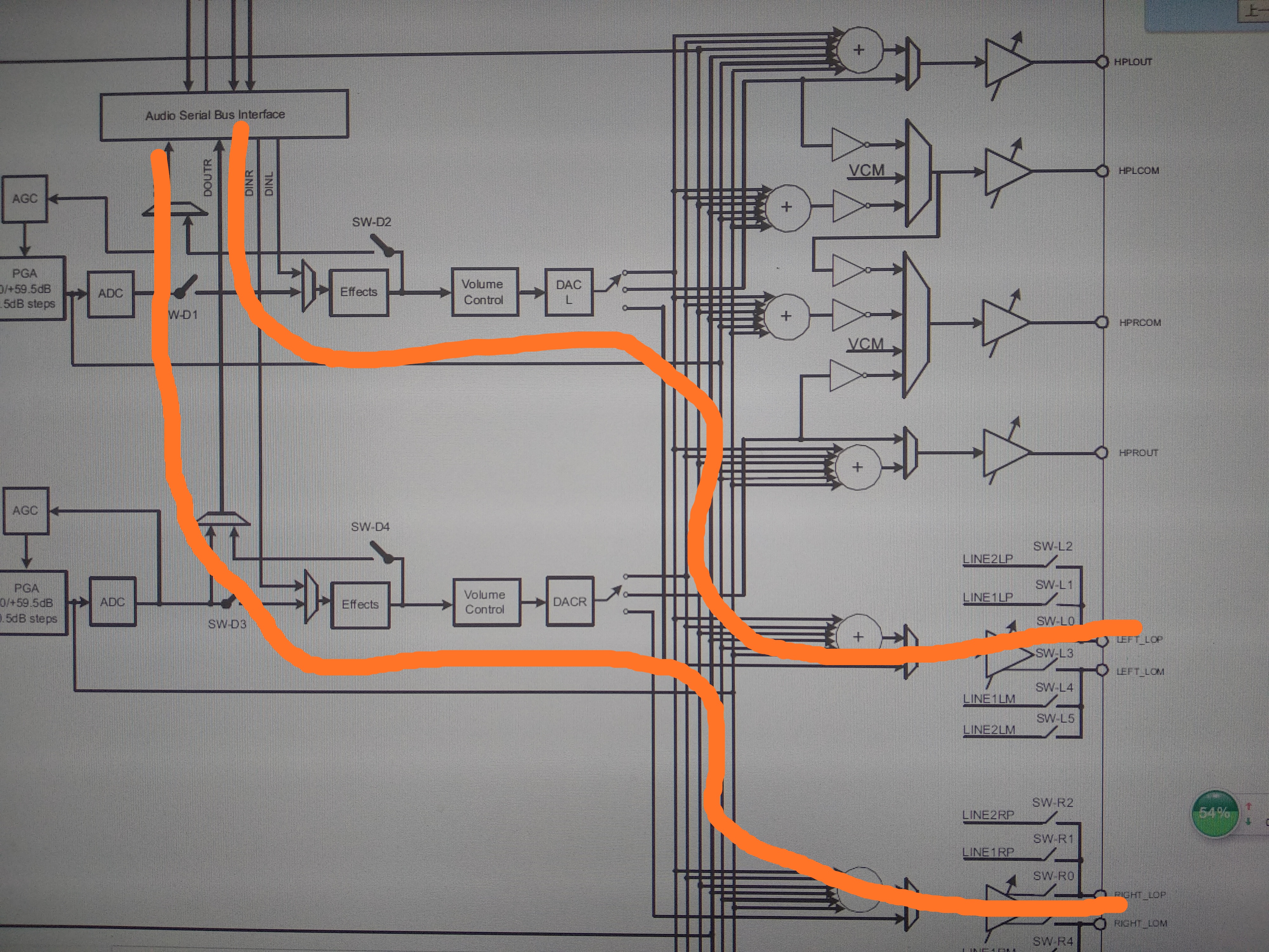

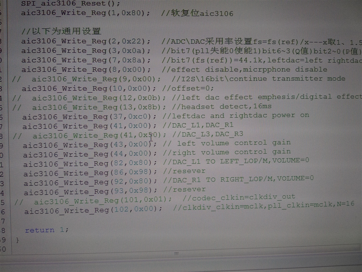

大体情况是这样的,我是选择将音频数据写入flash,通过I2S接口输出给aic3106,过程中直接通过DAC处理,从LEFT_LOP/M和RIGHT_LOP/M输出。SPI的配置如图1所示。

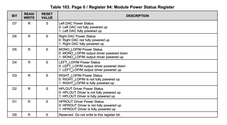

第一个图是配置,第二个图是数据路径的选择,第三个图是page0的94寄存器;
问题是:
       当配置执行完之后,读寄存器94值为0XC0,理论结果应该是0XD8,这个结果与理论结果不一致,可能是什么原因,各位给分析分析,谢谢
