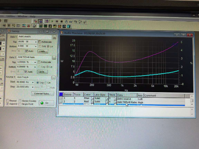

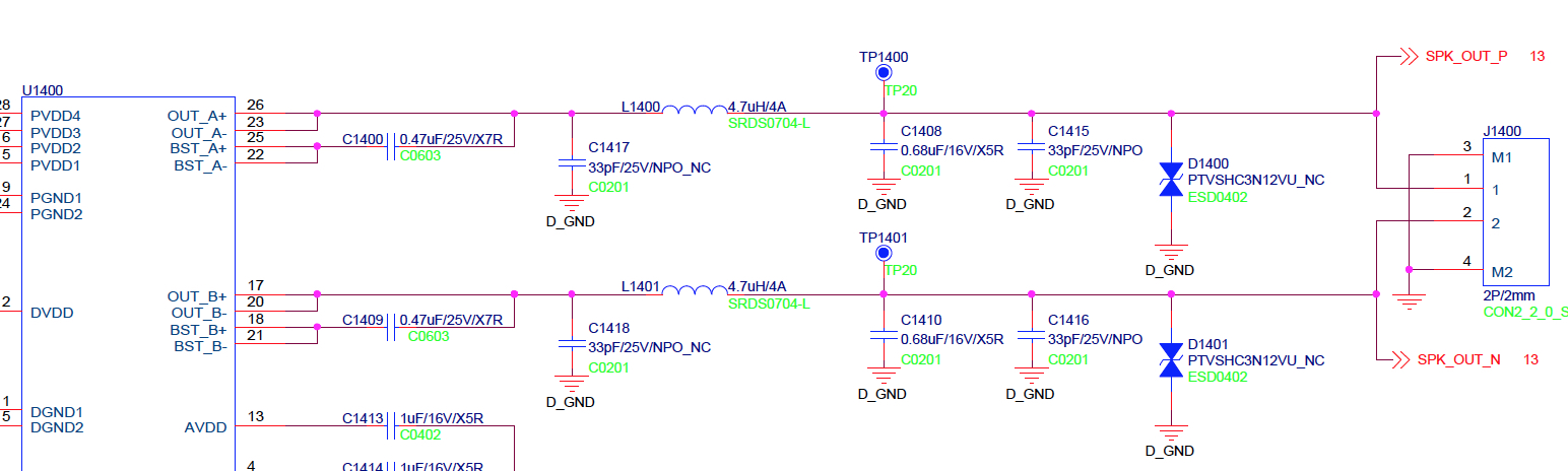

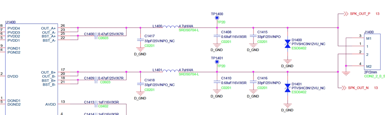

請問: 用EVM掃出來的電氣訊號不是平的, 在不同頻率下輸出功率不同. 請問甚麼原因造成的? 謝謝!
環境如下:
喇叭: 双4欧喇叭并联 PBTL
PVDD: 12V
EQ没调,只调总增益
線路如下:
