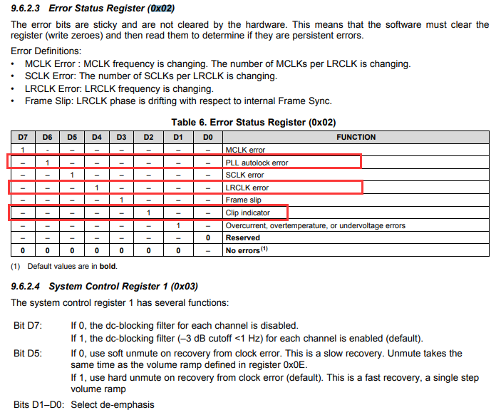

2.1模式下, Sub 輸出不到50W,目前只有到30多W, 0x02出現錯誤,
不知道Clip indicator是甚麼原因, 要調哪裡? 謝謝!
