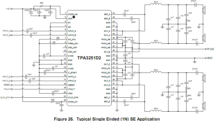

请教TPA3251 配置成双声道Stereo BTL output configuration时。两组输入是差分输入吗?能不能像一般运放那样把其中一个直接接地?另一端输入单端信号?
还是只能用外加运放先把单端信号转成差分的然后再输入?
