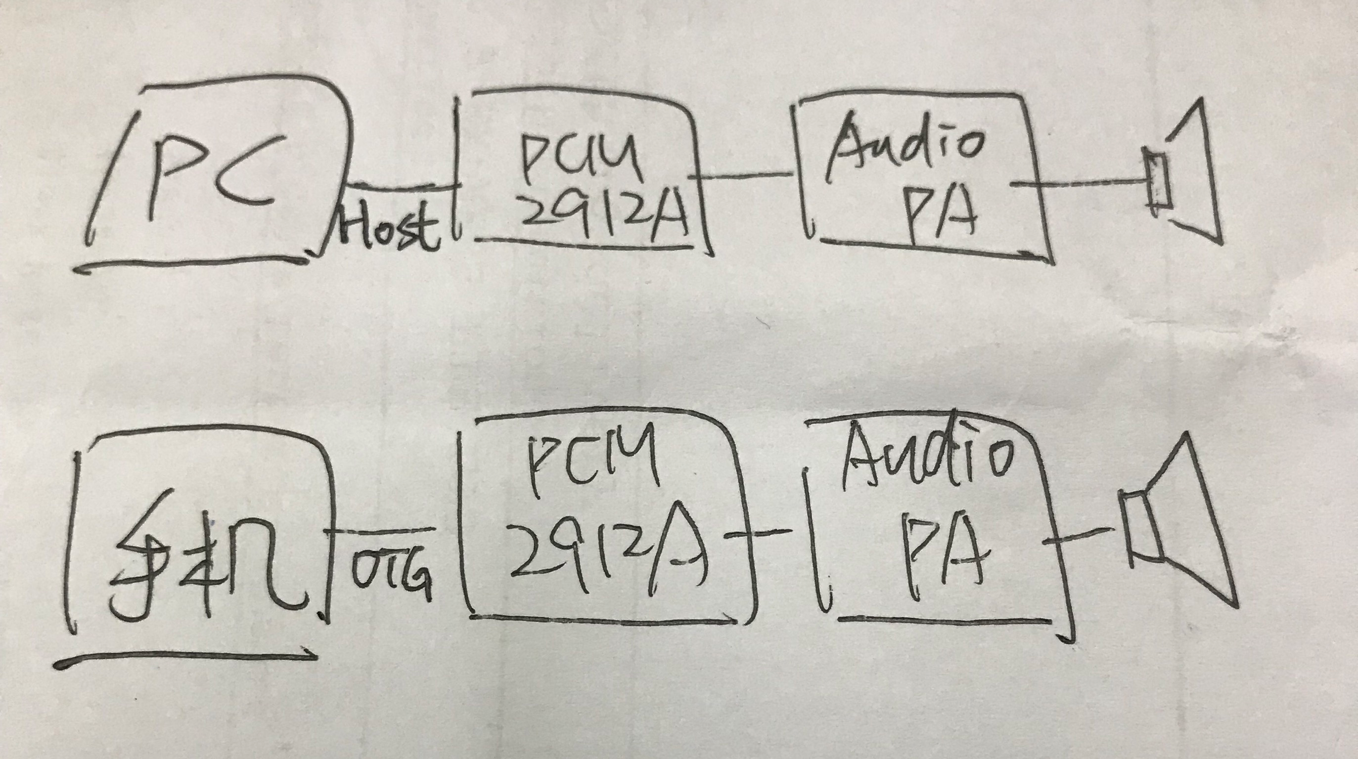

PCM2912A透過手機OTG輸出的Vpeak to peak只有350mv, 輸出聲音很小!
如果透過PC輸出聲音就正常,
規格書上看起來, 應該是0.6~0.55VccA,
請問有甚麼建議? 謝謝~
  • 是不是因为电源功率能力, 电压的问题呢?
  •       嘗試把主控和声卡的USB接口断开,直接将USB声卡接到PC端的USB接口(GND,D+,D-),然后PC播放音乐,万用表测声卡输出的RMS是660mv(规格书最大是645mv),说明可以达到器件的最大输出功率,也证明了硬件的原理设计和Layout是没有问题的(之前直接接主控播放时USB声卡输出的RMS是100mv)。
           所以这应该是软件配置上需要调整,请帮忙看有甚麼寄存器要設定。
