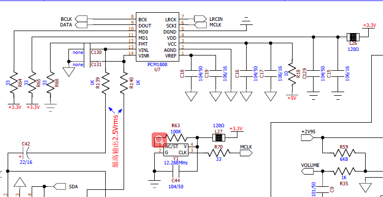

PCM1808选择的模式是Master mode(256fs),I2S 24bit;

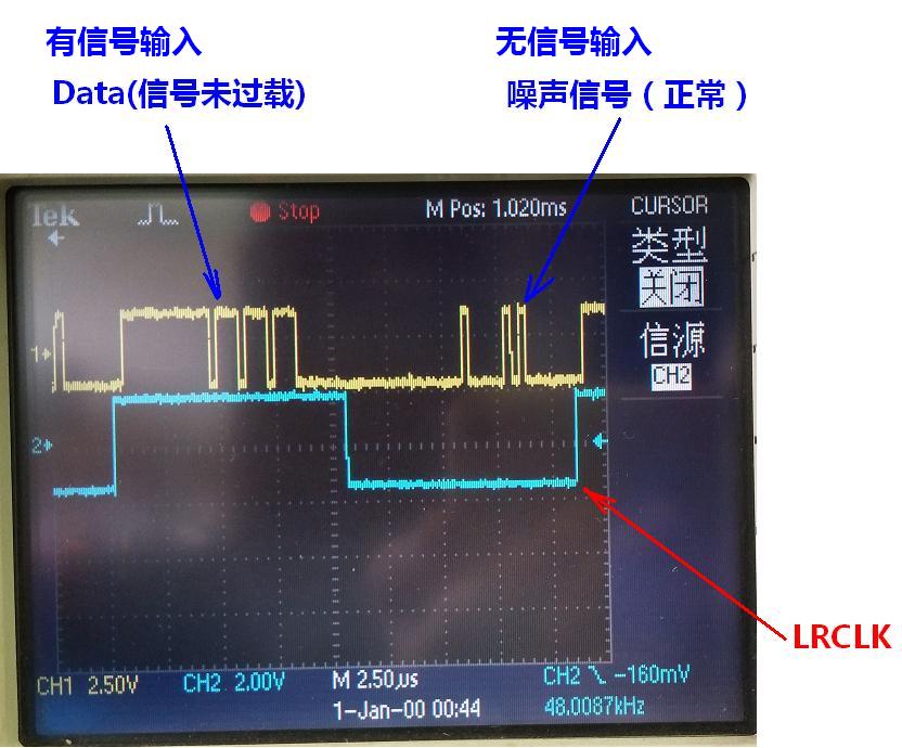

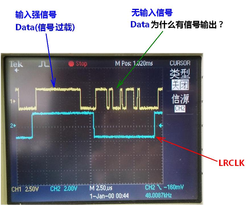

当右声道输入信号超过3Vpp时,左声道会被干扰。
当右声道输入信号没有超过3Vpp时,左声道不会被干扰。
如果把超过3Vpp输入信号连接左通道,则右通道也会出现干扰
请问大家怎么处理这种情况?
