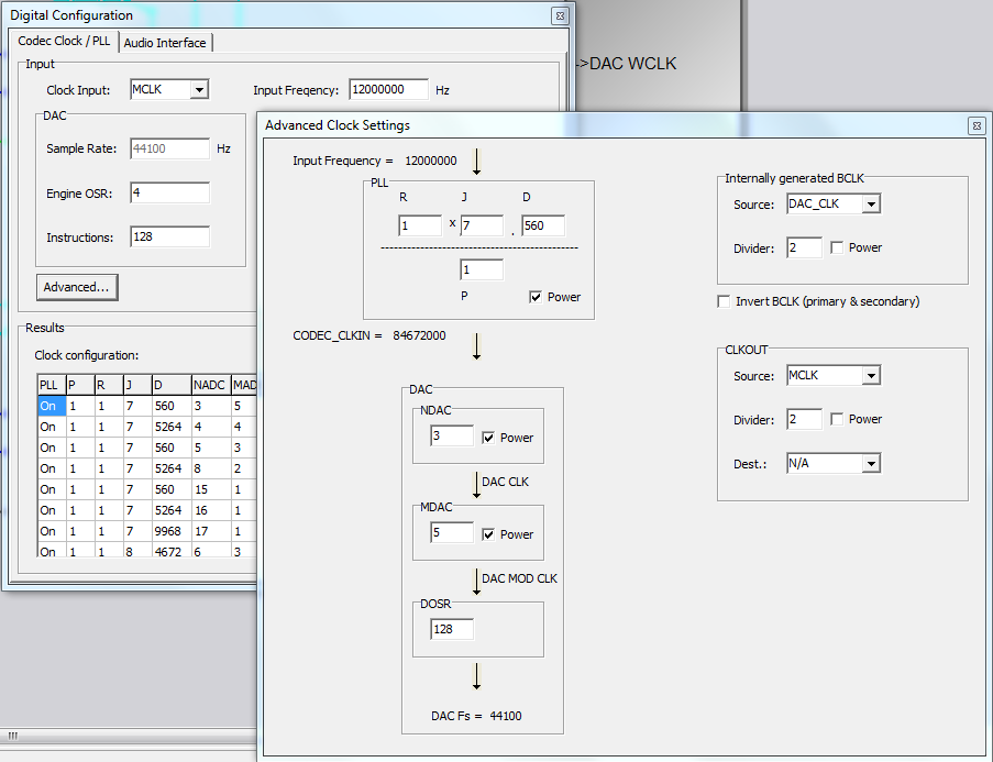

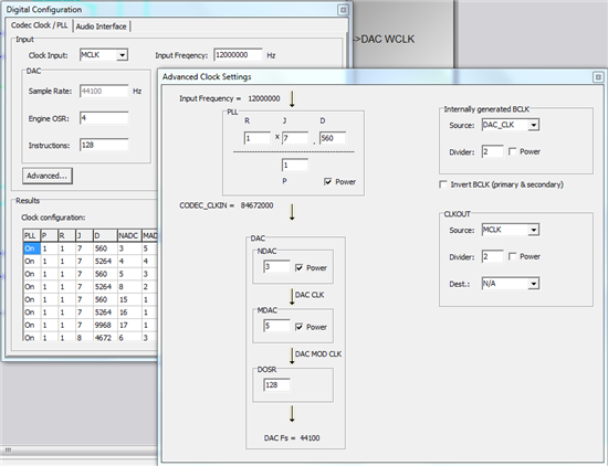

我的设计中用到了OMAPL138和TLV320DAC3120,还有一个ADC是直接挂在uPP上了。我最初的想法是L138从ADC读数据,然后发送到DAC3120输出声音,主要是想听内容,比如FM广播。现在的问题是,L138初始化DAC3120后,怎样将ADC采集的数据发送出去,速率应该怎么定呀?是不是和ADC的采样频率有关?在配置McASP的时候,有什么注意事项。我是不是应该把DAC3120配置成slave模式?

DAC3120配置为master或slave都可以,采样速率要根据L138的数据来设定,如果不进行重采样,则与ADC的速率保持一致,如果进行重采样,则要与重采样后的速率一致。
对于L138的具体如果配置,建议在C6-Integra™ DSP+ARM® 处理器里进行咨询。
DAC3120时钟PLL必须
# The codec receives: MCLK = 11.2896 MHz,
# BLCK = 2.8224 MHz, WCLK = 44.1 kHz
按照如下设置吗。MCLK必须是11.2896,那意味着我的MCU外接这样的晶振才可以呀?
