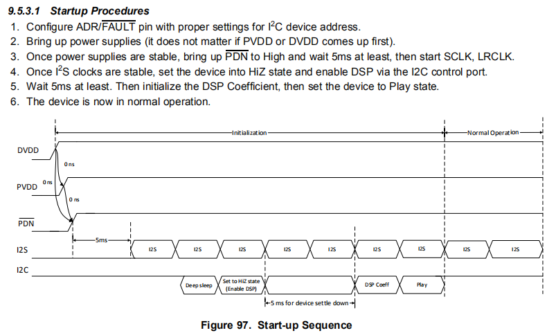

TAS5805M 初始化失敗
由於目前的主控是MTK的, I2S的CLK不是持續輸出.
如果在第四步的I2S clocks are stable沒有符合的話,
是否会存在功放初始化失败可能性??
