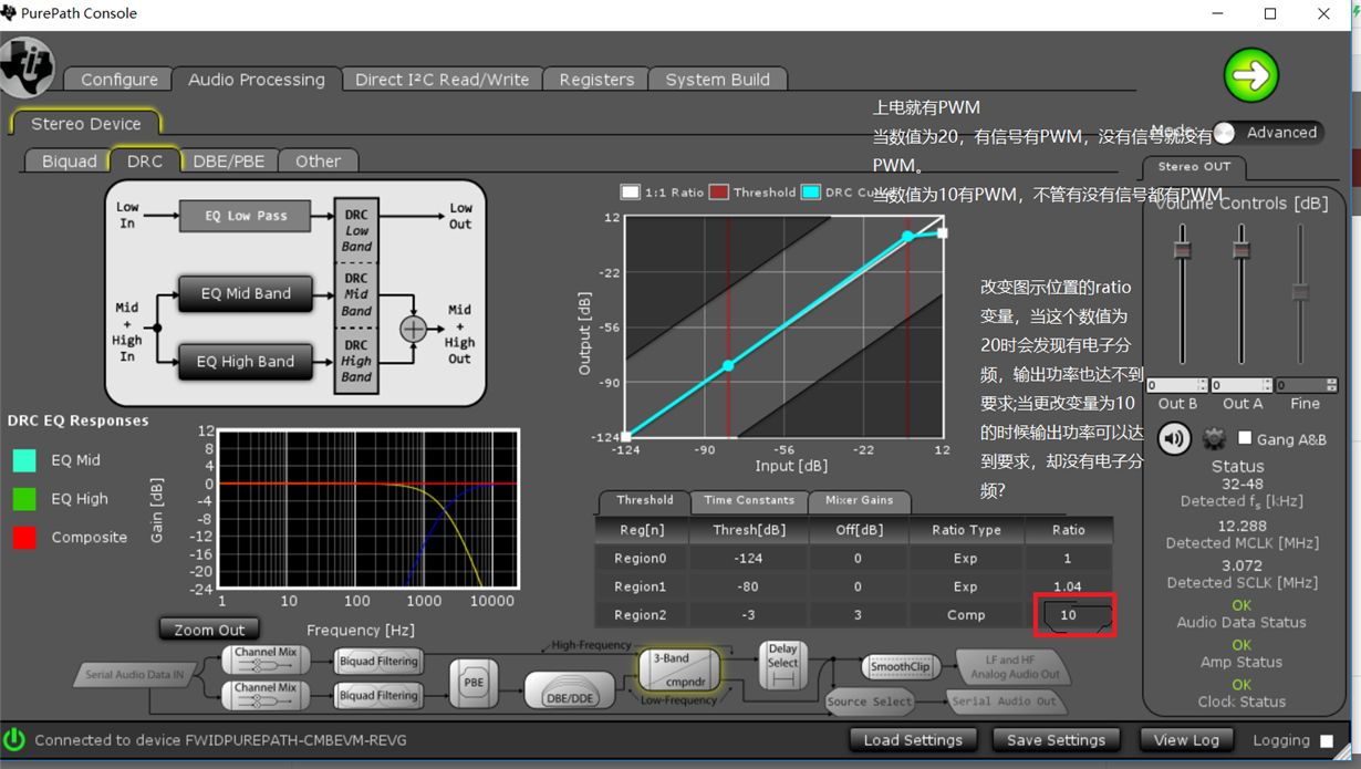

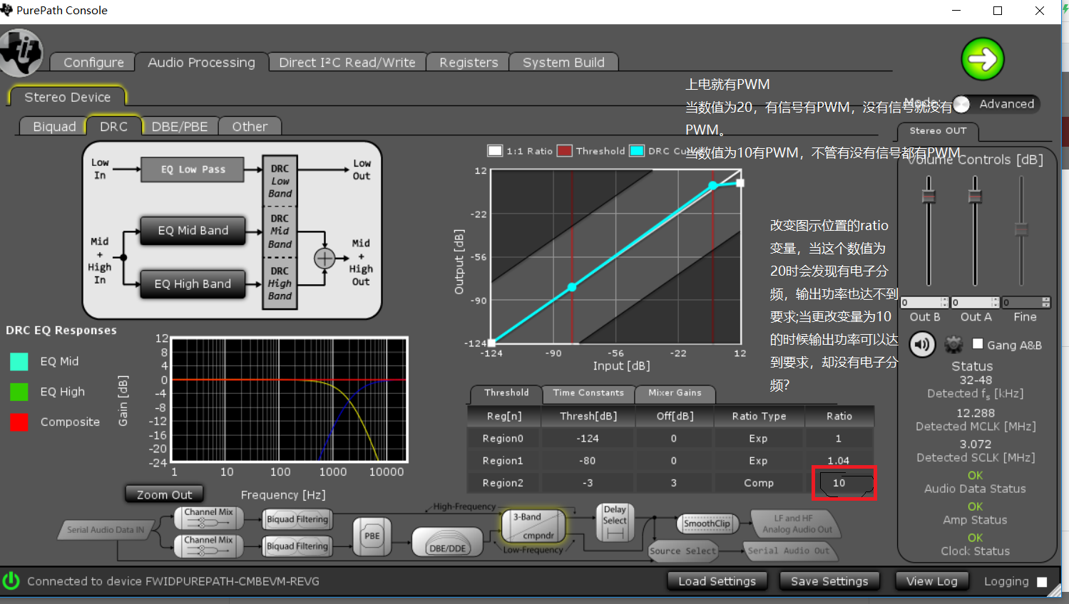

用2 个tas5756m做双声道音箱用内部dsp电子分频分出高/低音,如图
