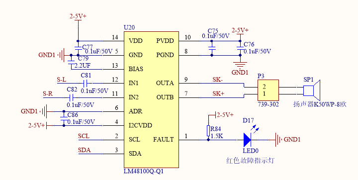

设计中使用LM48100Q-Q1芯片。原理图按照数据书附的开发板原理。故障现象:没有接8欧的扬声器时,芯片上电后故障输出灯闪烁一下就灭了。接了8欧的扬声器再上电,芯片的故障输出灯一直闪烁。在芯片未接负载启动后,通过I2C写入芯片寄存器0的八位数据为00011100;寄存器1的八位数据为00100000;寄存器2的八位数据为01000000。重新上电后的故障情况不变。原理图如下图,其中的10脚和8脚的电容在实物上改成了贴片陶瓷电容1uf和10uf。
  • 补充下,把负载换成20欧的电阻,故障情况仍然保持。
  • 您好,
    虽然您设置DG_EN = 0禁用故障检测功能,但是当 DG_EN = 0时,LM48100Q-Q1是不执行输出短路或空载诊断,但是,热过载和输出过电流保护电路保持激活状态,并在发生热故障或过电流故障时禁用装置。检查下芯片是否发热,确认下是否发生了过热或过流故障。
    数据手册描述:When the device is active and DG_EN = 0, the LM48100Q Q1 does not perform the output short, or no load diagnostics, however, the thermal overload and output over current protection circuitry remains active, and disables the device should a thermal or over-current fault occur.
  • 刚才以20欧的电阻测量了下,芯片表面几乎没有温升。
