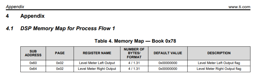

Dear Engineers,
问一下 TAS5805寄存器中,有没有寄存器用来指示当前输出幅值大小的?
就是说,输出到喇叭的信号大小,这个能不能从寄存器中读出来?
