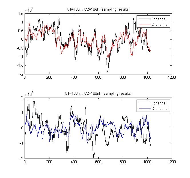

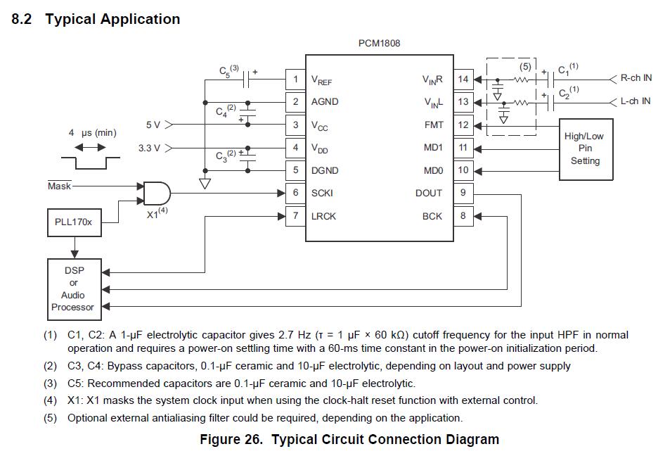

我们现在采用PCM1808采集音频信号,PCM1808的说明书第19页有个典型应用原理图:

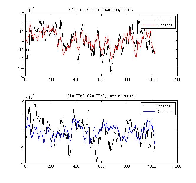

图中C1和C2可以用以控制滤波器低频端的Cutoff频率,我们发现不论C1和C2采用什么样的电容,采集到的低频噪声都很大。下图是我们采集到1024点的数据的原始图形,横坐标是采样点(采样率是32KHz),纵坐标是采样的值,可以发现,采样的值转换为电压都可以到正负60mV了,也太大了,而且C1和C2取10uF,100nF没有多大区别。

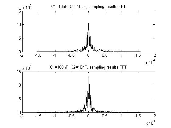

上图是我们做的FFT,可以发现频率集中在5KHz以内。
这个低频噪声是怎么回事,是我们的电路设计问题,还是什么其他原因造成的?为什么通过C1和C2的调整没有办法改善?
有哪位能帮忙吗?
