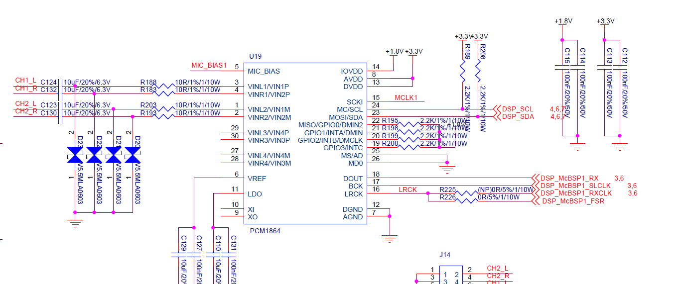

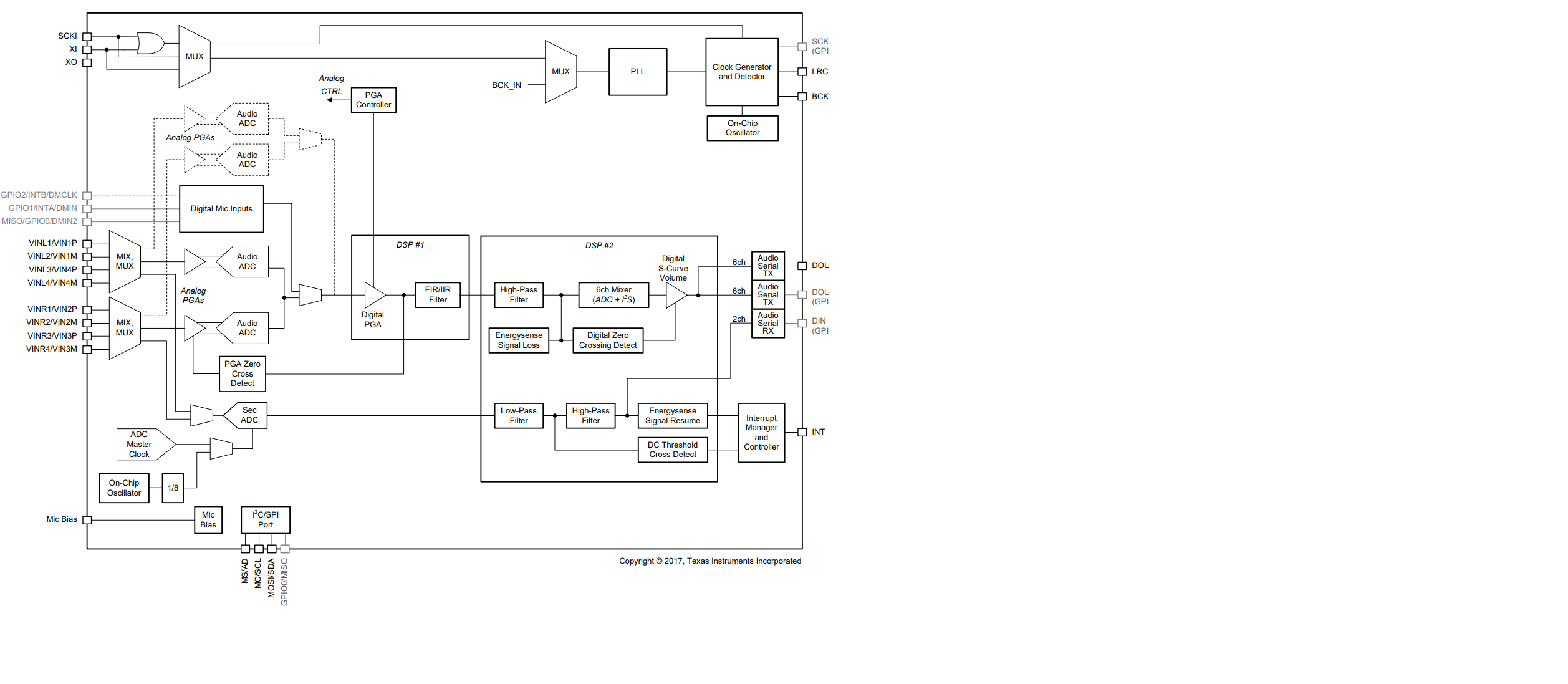

在使用PCM1864的过程中,配置采样率为16k,若采样大于8k信号出现混叠(即输入9k采样到7k信号 输入10k采样到6k)。想请问PCM1864的adc采样频率是多少? 其中DSP1是否可以配置低通滤波器
