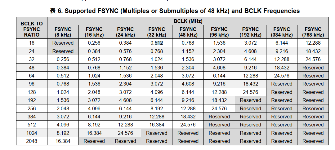

3)BCLK TO FSYNC RATIO,是配置数据帧的长度吗?见下图;

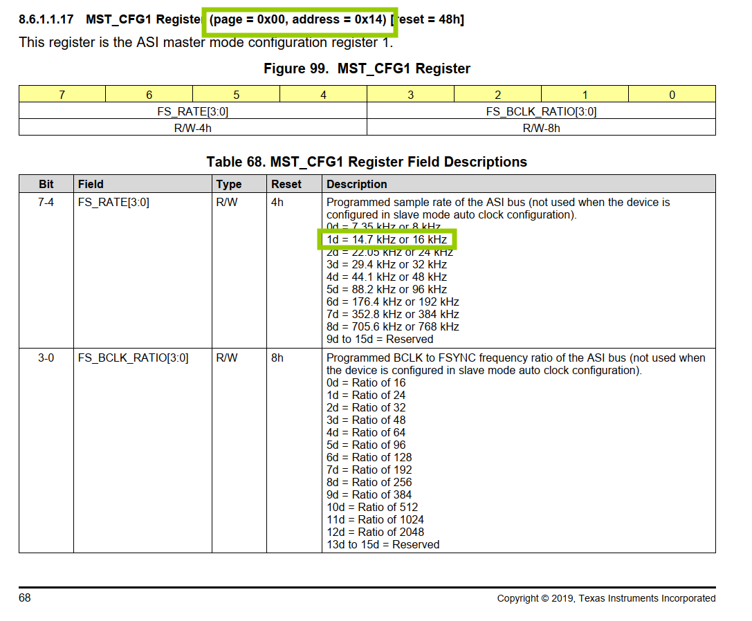

4)现在在MST_CFG1 Register (page = 0x00, address = 0x14) 这个寄存器按着datasheet配置,无法有效输出16k;
并且FS_RATE[3:0]配置为1后,那采样率是14.7K还是16K? 怎么进一步设置为16K?
