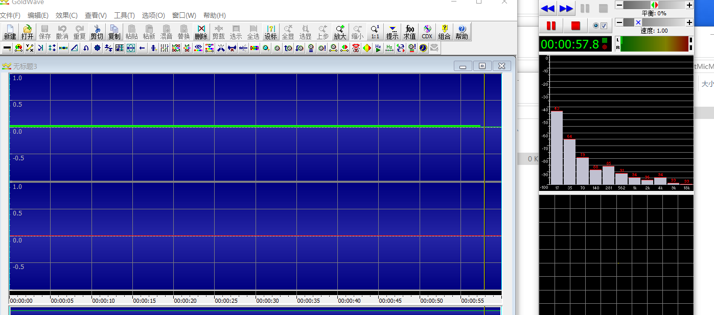

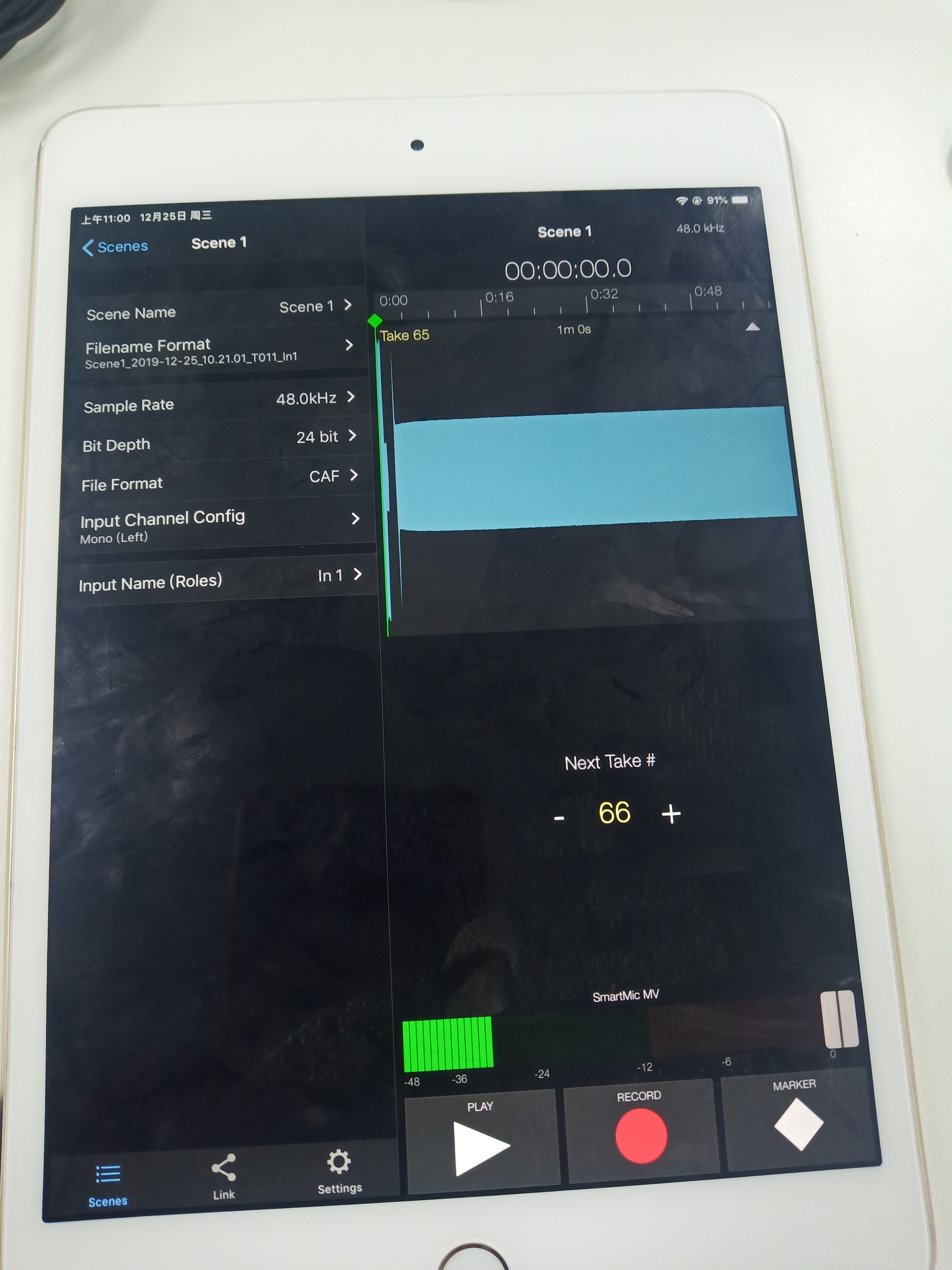

TLV320AIC3101用苹果手机录音,底噪被很明显的被采集,出线白色条纹带

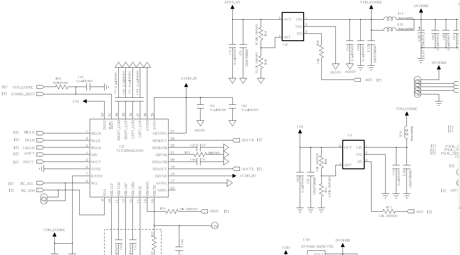

用接近开发板的电路,测试时,将输入用1uF短路,用苹果手机录音,底噪被很明显的被采集,出线白色条纹带,电源已经更改,现象没有任何改善。特别是在70Hz以下频段,有明显的噪声存在,是芯片本身的问题,还是软件及硬件配置问题?关键是消除低频噪声(该软件需要做实时监听功能),是不是不能用EQ调节功能?
