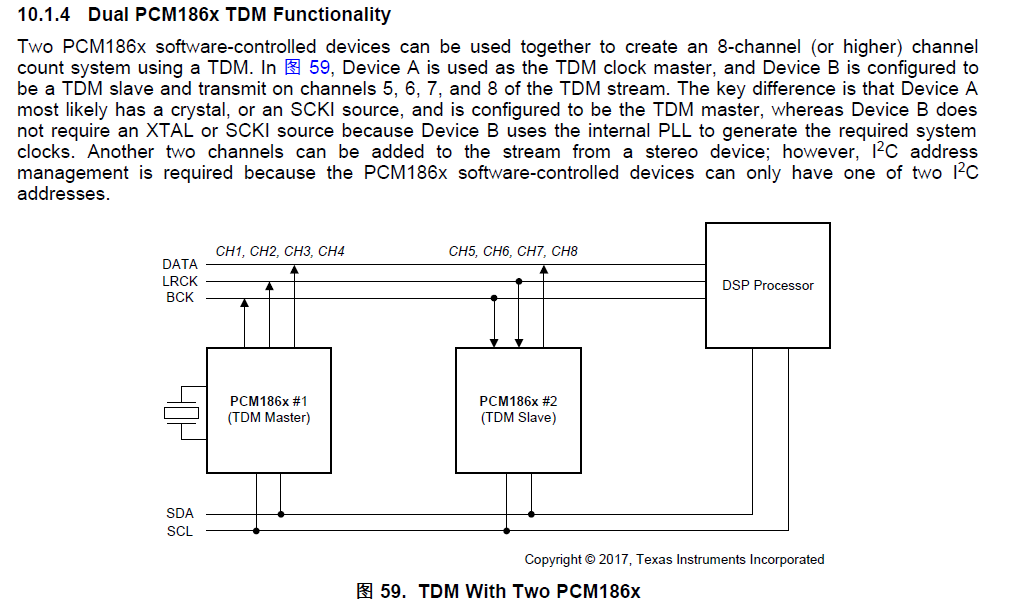

两个PCM1864做8路采样, 每个1864实现4路单端MIC输入, 32000采样, 16bit。TDM输出;但是1864的18脚DOUT一直无输出,低电平状态
Other Parts Discussed in Thread: PCM1864
请教IT的工程师:
用两个PCM1864实现8路采样, 每个PCM1864实现4路单端MIC输入, 32000采样, 16bit。TDM输出。 目前时钟配置正常输出LRCK = 32K BCK = 8192K,但是DOUT一直无数据输出
实现大致框架参考PCM1864手册p73
软件配置如下:(只是列出Master端的1864配置,Slave端配置大致相同)
