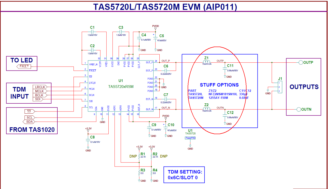

TAS5720MEVM,Z1/Z2/C11/C12是如何计算得出的?不同的扬声器,改如何匹配LC参数?
多谢,通过文档来看,电感L的参数都是选择uh级的电感。但是,TAS5720MEVM中,使用TAS5720L的话,Z1/Z2选择的NFZ2MSM181SN10,这个型号是一个磁珠。并不是电感。这个是怎么回事?
