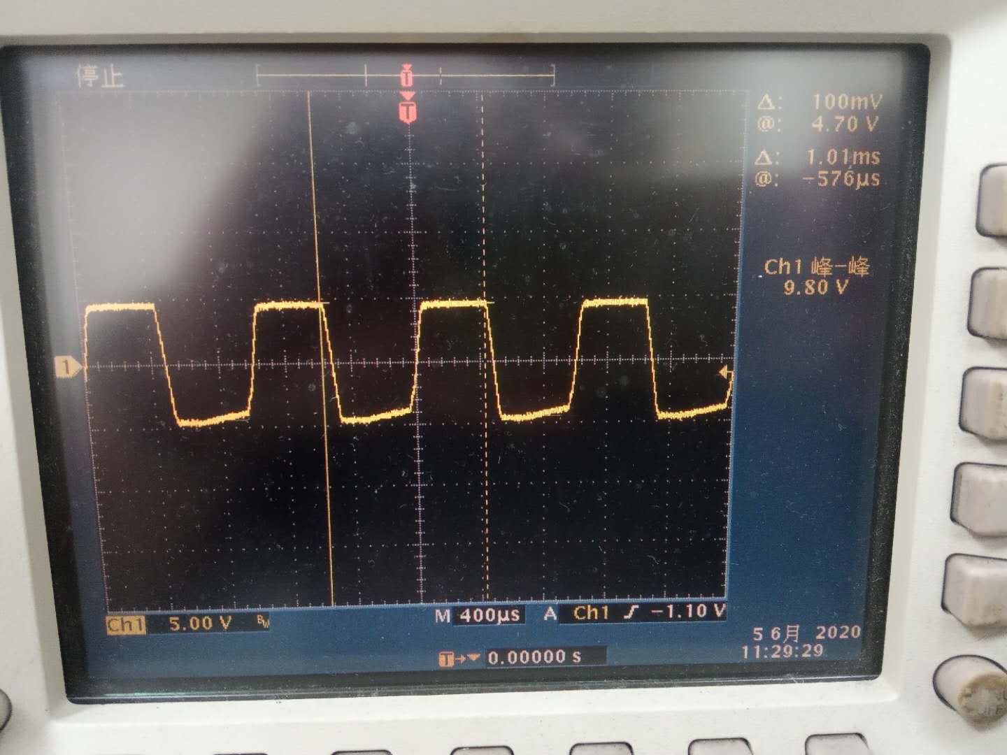

  有個問題請教一下,我設記的電路參考的是規格書 P.16的電路
  規格書網址如下
  www.ti.com/.../TPA3137D2
但是只要輸入的音量過大,輸出波形就會變成方波
如下圖。

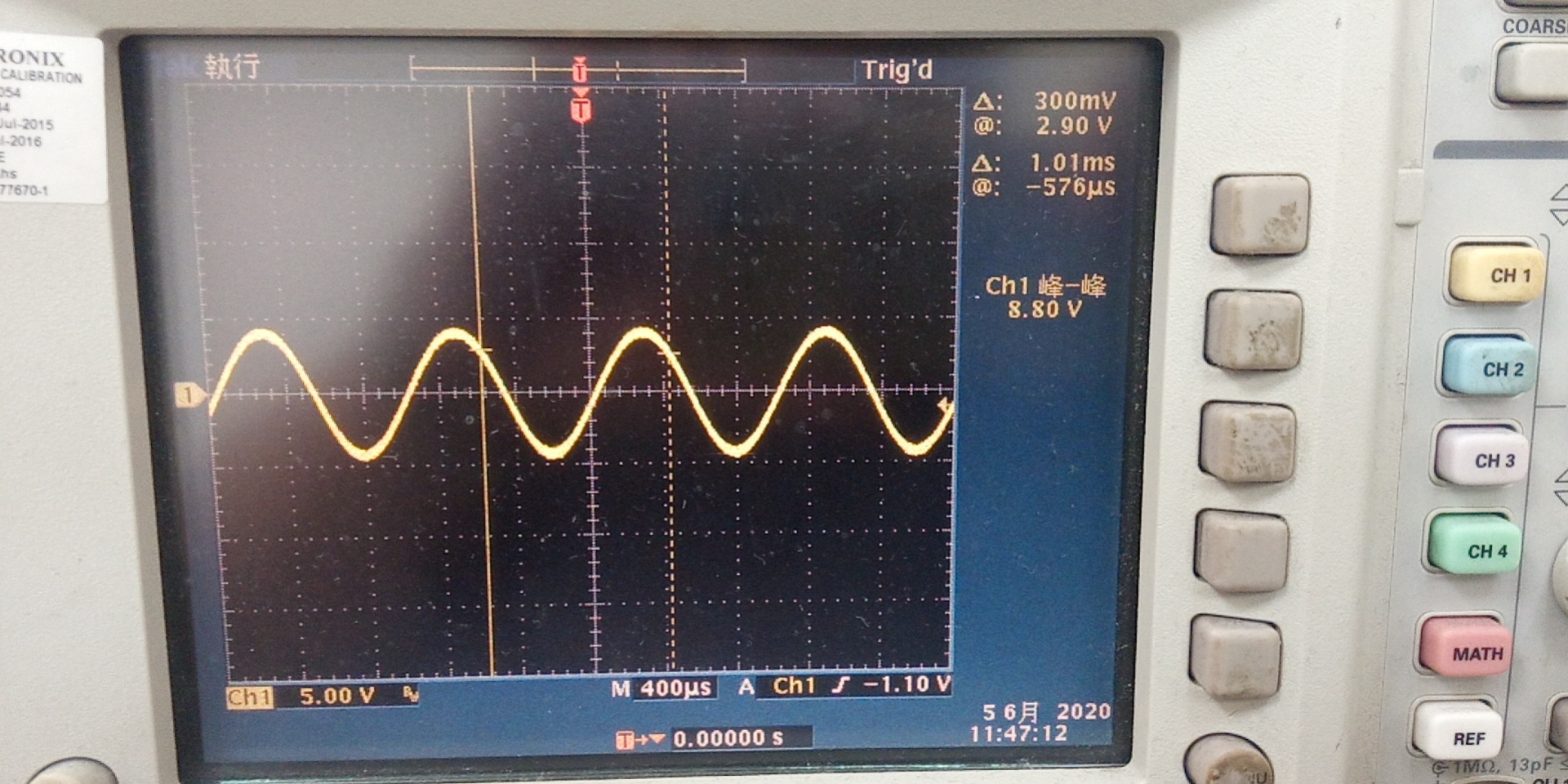

音量調小,波形就正常了,如下圖
請問此IC如何調整放大係數?
利用規格書中P.12中的PLIMIT的分壓嗎?
他的公式其實我看不大懂,RL和RS分別代表什麼?
  • 您好,
    TPA3137D2 是26dB 固定增益。
    PLIMIT设置输出峰峰电压值的限制。将PLIMIT直接连接到GVDD是在TPA3137D2上提供最大输出功率。
    RL is the load resistance.是负载电阻,就是外接喇叭阻值
    RS is the total series resistance including RDS(on), and output filter resistance.是总的串联电阻,包括漏源极导通电阻RDS(on)和输出滤波电路电阻。
