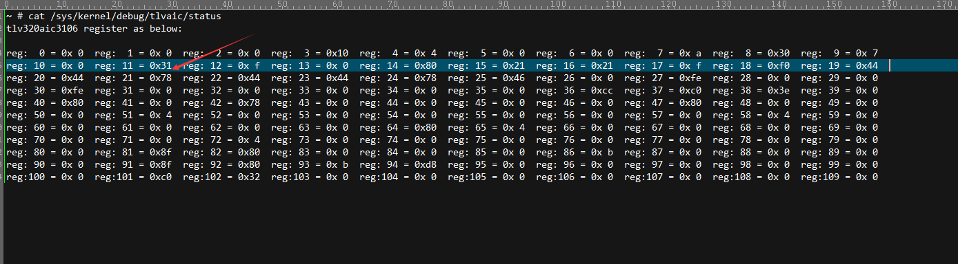

tlv320aic3106配置从模式,外部提供MCLK=12.288MHZ,关闭pll,CLKDIV_IN uses MCLK下面是我的寄存器配置
这个声卡有一路外部i2s的声音经过3106的dac输出
如果正常的时候reg11 = 0x01,但是老化一段时间后,这个寄存器变成reg11=0x31,读芯片手册发现Left DAC Overflow Flag 和Right DAC Overflow Flag有溢出,请问是什么问题引起dac溢出,刚开始都是正常的,老化一段时间声音就有滋滋底噪了,
但是我重新初始化加载一次,底噪消失了,然后读芯片寄存器跟以前一样的,只是reg11 = 0x01
下面是芯片手册寄存器配置
