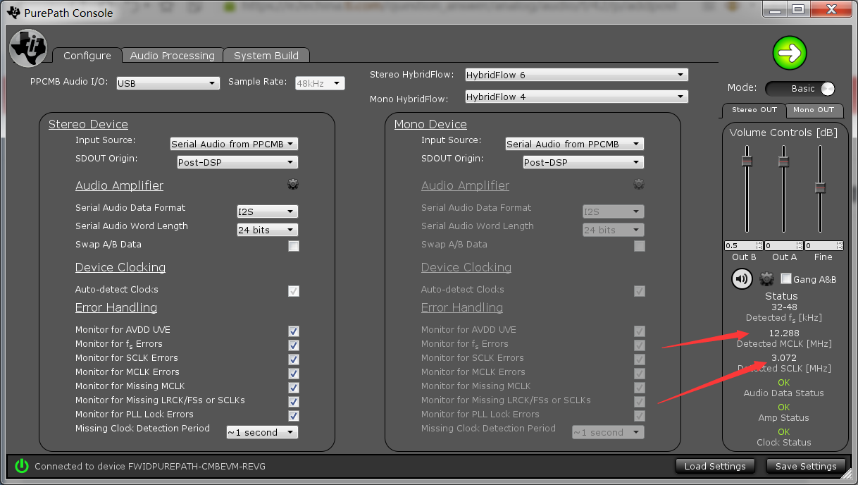

    最后一个问题,我看5756m的evm板的bclk是3.072M,mclk是12.288M。我们板子的mclk是24.576M,这个有影响吗?

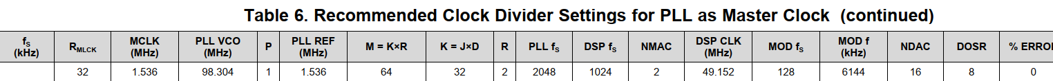

          是否可以忽略我们的主时钟,我们主时钟是24.576,倍数远大于256倍的采样频率。按照5756M手册8.3.3.4的3线pcm模式的说法“The clocks for the PLL require a source reference clock. This clock is sourced as the incoming SLCK or MLCK, a  GPIO can also be used. ”,我选择pll的参考信号为bclk。此时MCLK怎么处理,是在硬件上断开吗?
          是否按照这个表的系数修改寄存器的值
         我按照5754M的寄存器分布,列出来这些寄存器需要改写,请您审核一下。
