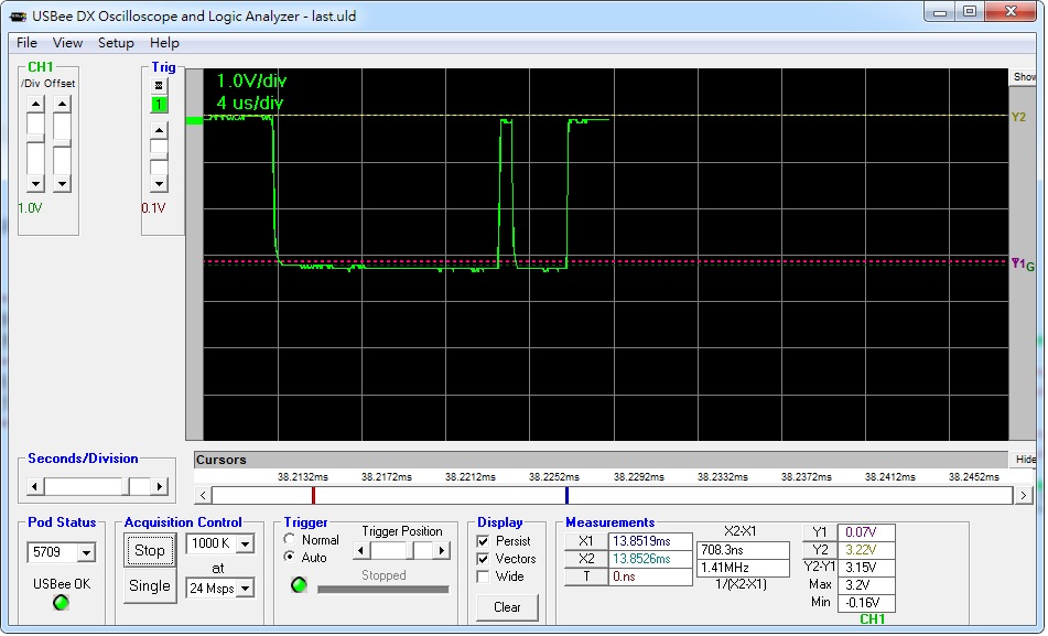

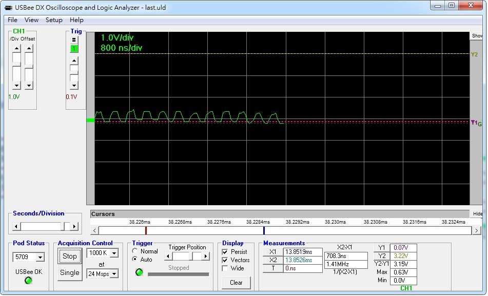

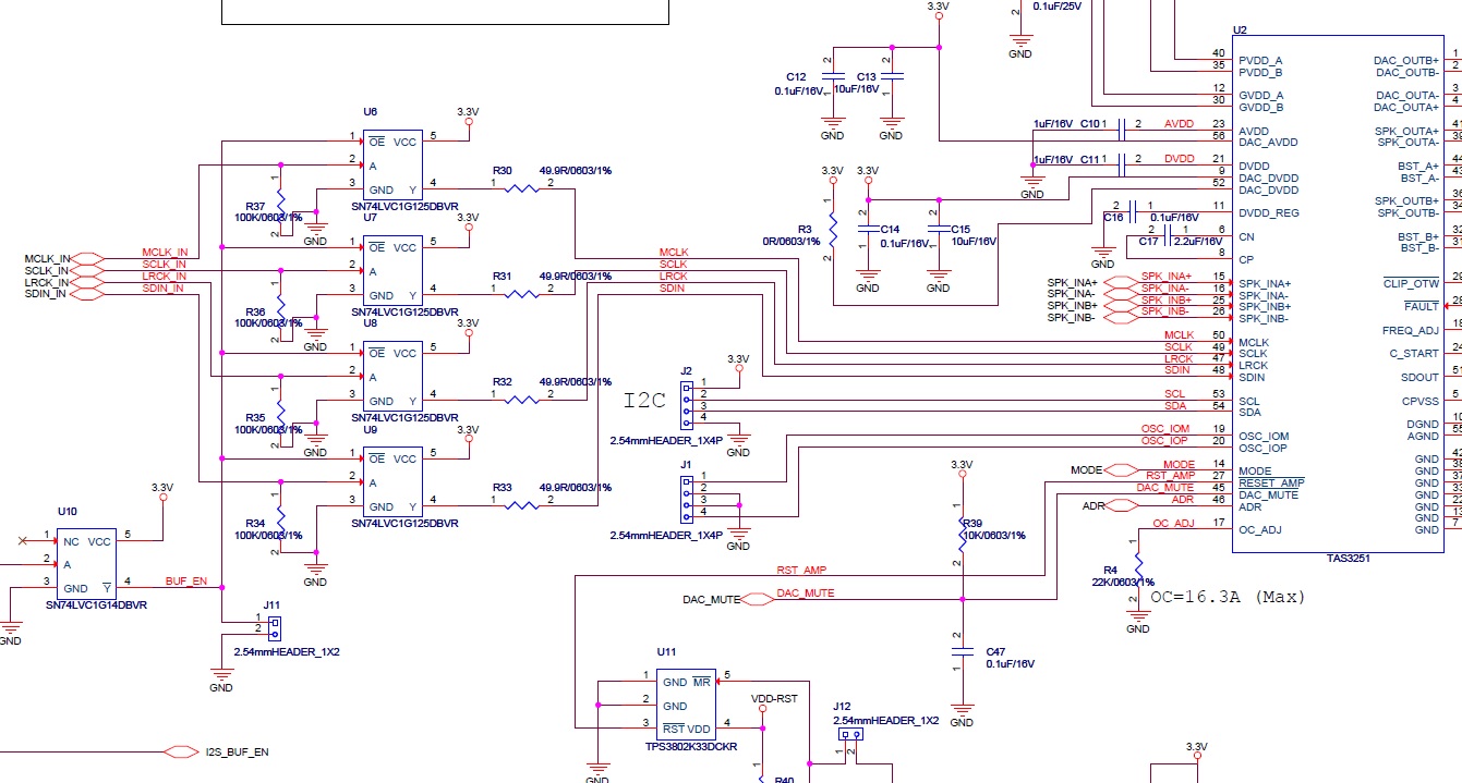

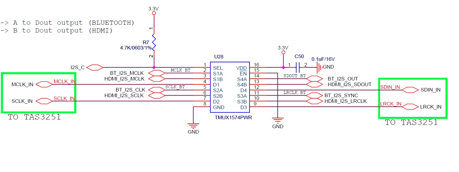

我的TAS3251應用在I2S切換上,如右敘述:   BT -> I2S  ->  TMUX1574DYYR -> TAS3251
BT 的I2S不接到  TMUX1574DYYR 時,電壓準位都有3.3V , 但是接到入 TMUX1574DYYR後,I2S訊號就會降到 0.多V
請問這是什麼問題?
下面第一張圖是正常的, 第二張圖波形就變得很小
第三張圖是線路圖
