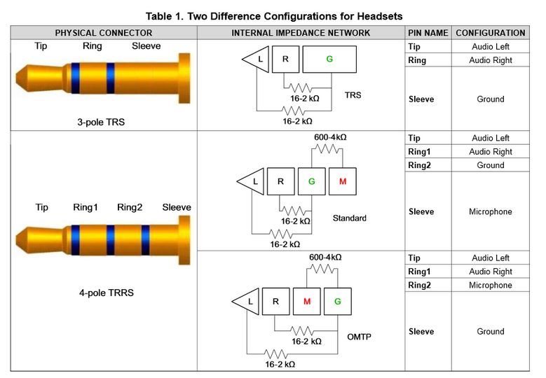

  • TS3A226AE的TIP用于比较TIP和Ring2之间的电阻以及TIP和sleeve之间的电阻,根据电阻大小,它将决定是3极、4极还是4极OMTP,所以TIP应该连接起来才能工作,我比较奇怪断开TIP后是怎么能识别到耳机的

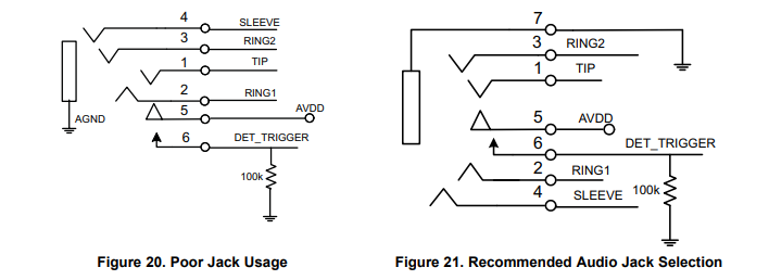

    TS3A226AE在触发检测和开始检测序列之间确实有一个延迟,有助于将这种慢插入的问题降到最低。不过,我们认为防止慢插不识别的最佳方法是更换音频插孔本身,看下面的图片,推荐的插孔在插孔内靠近TIP pin处有触发pin。这有助于确保插头在检测序列开始之前完全插入
