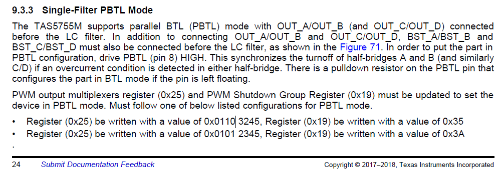

你好,
用TAS5755M PBTL模式下,将0x19设为0x35,0x25设为0x01 10 32 45或0x19设为0x3A,0x25设为0x01 01 23 45,都没有声音输出。而将0x19设为0x35,0x25设为0x01 13 02 45或0x19设为0x3A,0x25设为0x01 02 13 45才有声音,但此时有新的问题,请帮助分析PBTL模式下该如何配置,感谢!
| 0x19 | 0x25 | 有无声音 |
| 0x35 | 0x 01 10 32 45 | 无 |
| 0x3A | 0x 01 01 23 45 | 无 |
| 0x35 | 0x 01 13 02 45 | 有 |
| 0x3A | 0x 01 02 13 45 | 有 |
