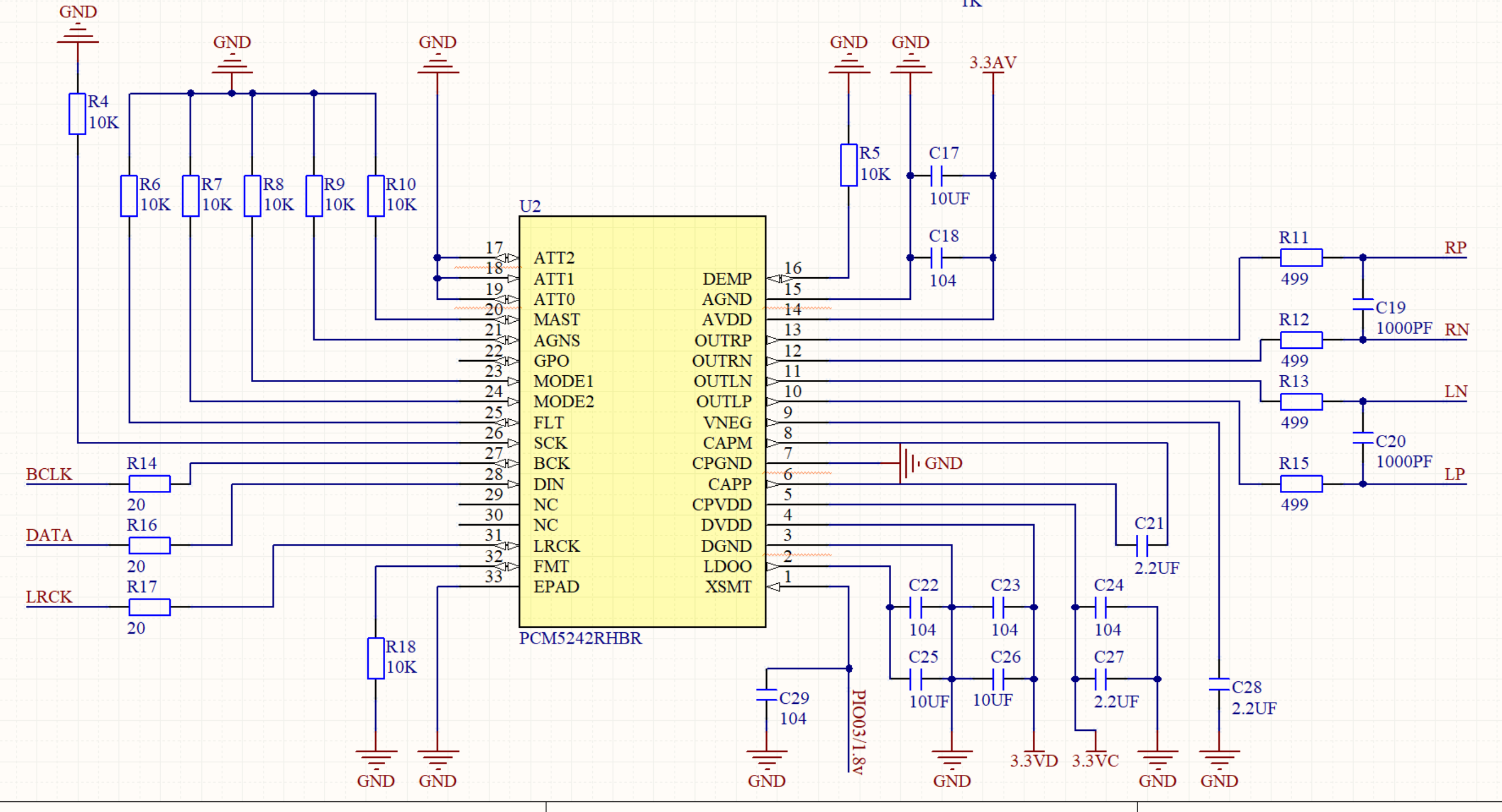

PCM5242用Hardware Control模式原理图
用Hardware Control模式,不知这样是否有问题?
