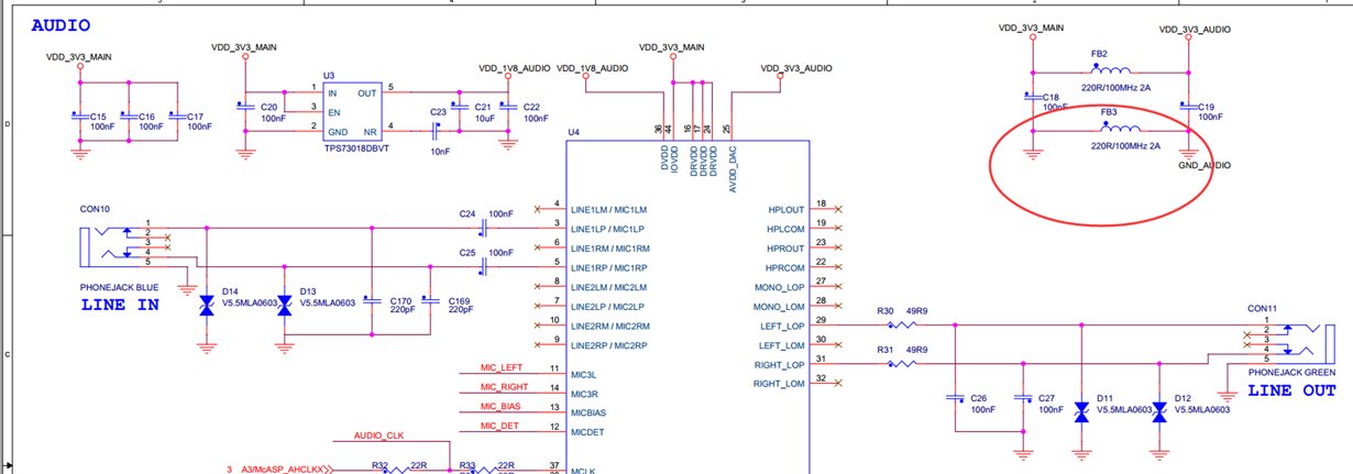

本人在测试一个音频方案,使用TLV320AIC3106 ,程序烧写到硬件中,测试播放声音没有任何噪声,但是只要接了外设,就存在噪声;
测试条件如下:
1、使用台式电脑输出音乐到硬件的LINE IN接口,再通过LINE OUT接口播放,在不接外设(外设接测试的台式电脑USB)的情况下,没有噪声,接了外设就有噪声;
2、使用笔记本电脑或手机输出音乐到硬件的LINE IN接口,再通过LINE OUT接口播放,在不接外设(外设接测试的台式电脑USB)的情况下,没有噪声;
遇到这个问题的时候,初步怀疑是电源干扰,经过一番排查,排除了电源的干扰,同时得出一个结论,接外设的设备都接地,通过USB与台式电脑的地共地了,难道是台式电脑有问题,测试了几台电脑也是一样的,就开始怀疑是共地问题;
我尝试将TLV320AIC3106方案的地断开,不与硬件底板共地,测试没有噪声,但是声音变小了,这时候我怀疑是共地对音频电路造成了干扰,想问一下如何消除共地干扰
