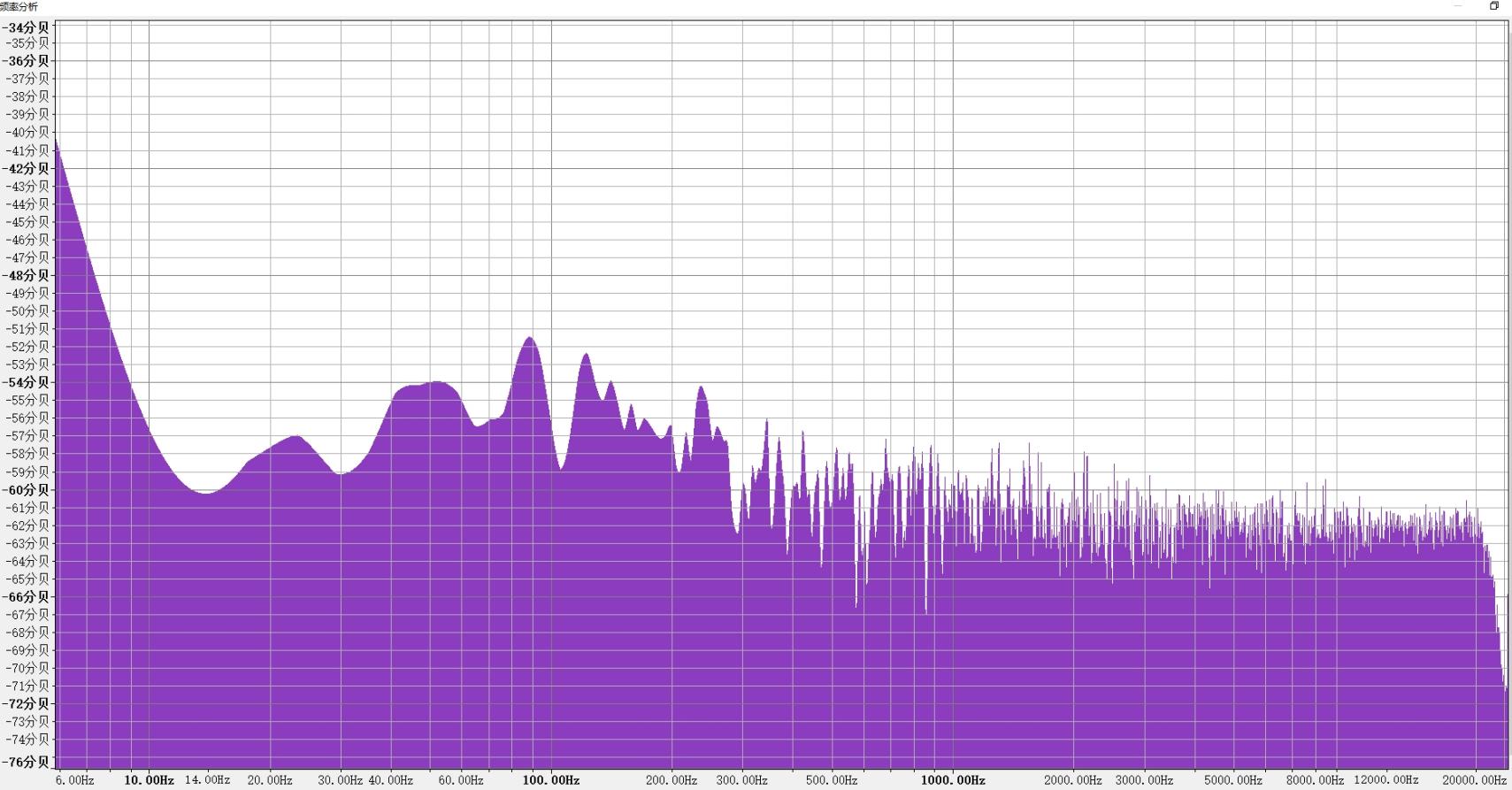

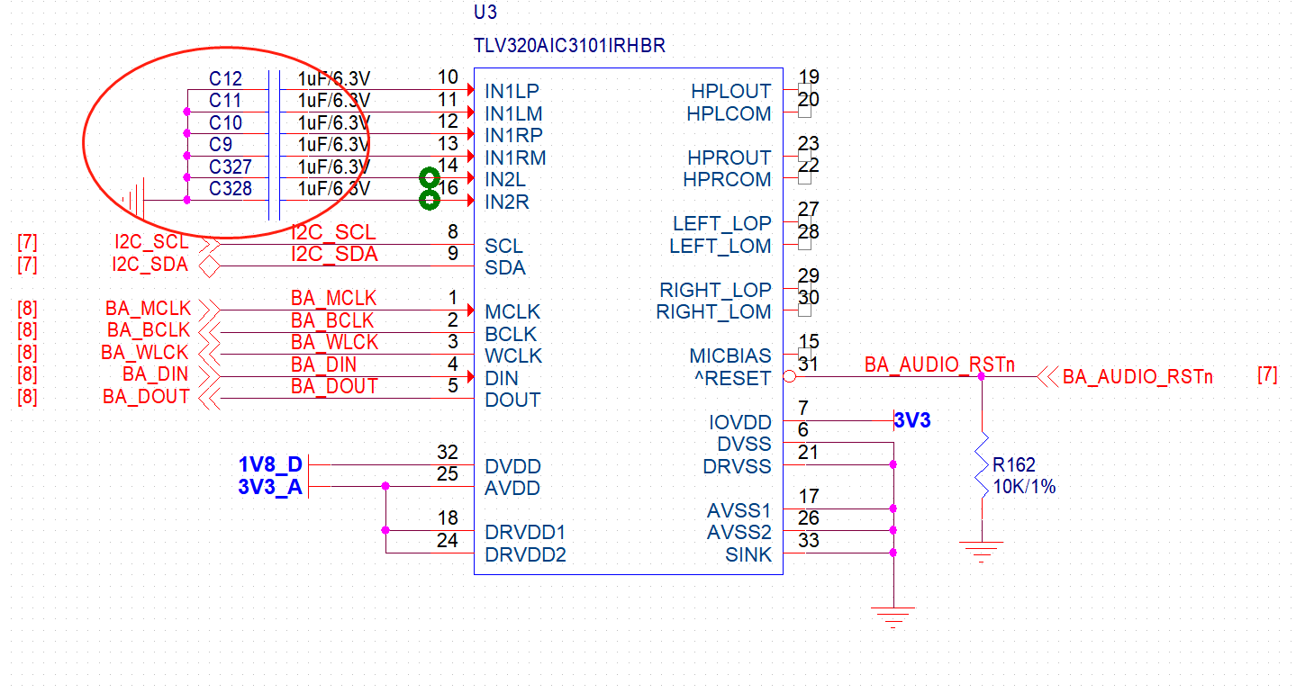

请教下关于 TLV320AIC3101 ADC的底噪异常
1,只测adc功能,板子上两片codec+fpga,直接使用fpga抓到的i2s数据查看,24bit采样下,底噪高达10个bit,求证下是否正常
2,功能没有问题,可以正常采集音频录制下来播放无明显异常;
3,硬件把所有输入都通过电容短接到地,排除其它的干扰来测底噪,芯片的模拟电源也是使用的高psrr的LDO来供电的;
4,简单计算下:10bit底噪对24bit动态范围,信噪比 = 20log(2^14)= 84Db,这个计算是否正确,似乎离手册指标还有不少差距
5,板子未做模拟地数字地分离(布局上codec远离dcdc电源及功率器件),这个是否有这么大的影响
