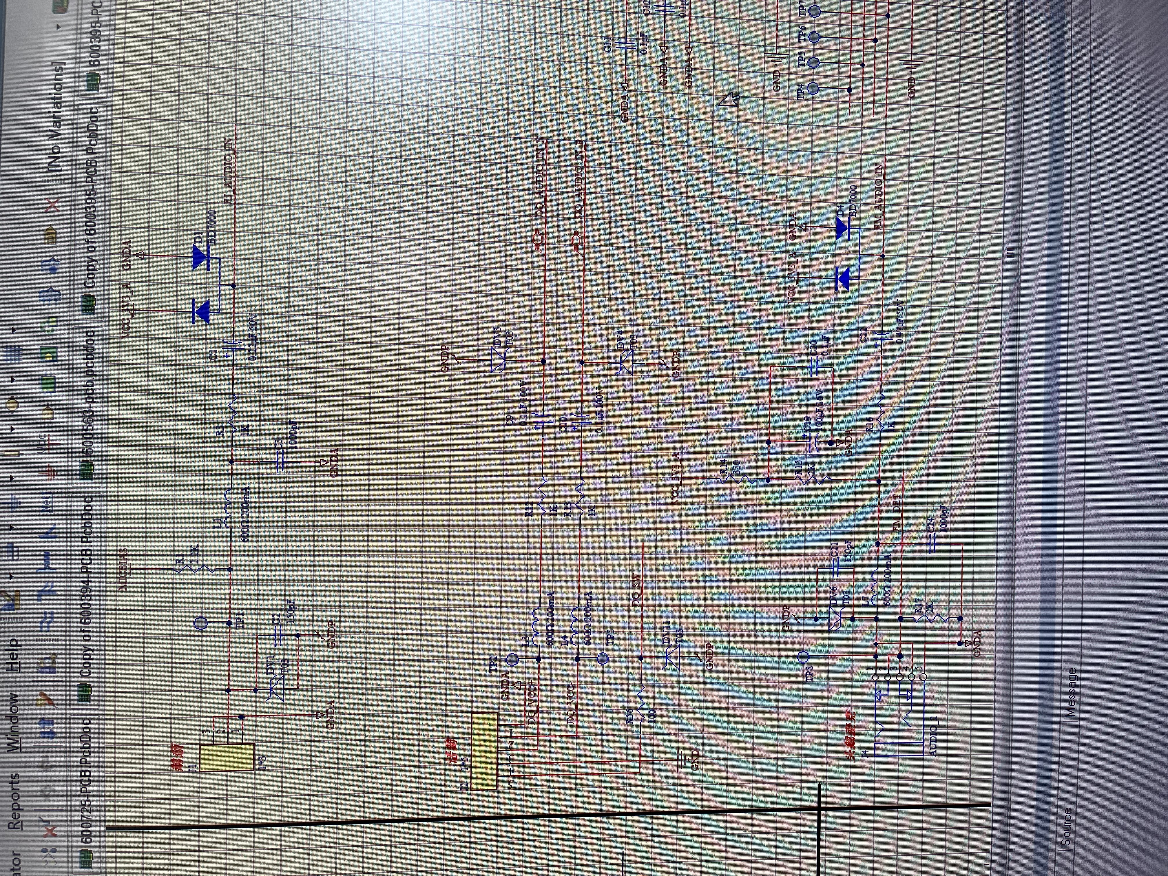

在MCU对aic33初始化完成后,用万用表测量输入端口的耦合电容的负端,负端与AIC33端口连接,发现直流电压大概以1秒上升0.1V的速度上升,直至1.3V,而我的麦克在这个电压上升到1V的时候才可以说话出去。速度有点慢,之前设计的产品我有过对比,一般都是在初始化完成后立即可以到达1.3V。
搞了两个星期没有任何进展,求帮助。
搞了两个星期没有任何进展,求帮助。
