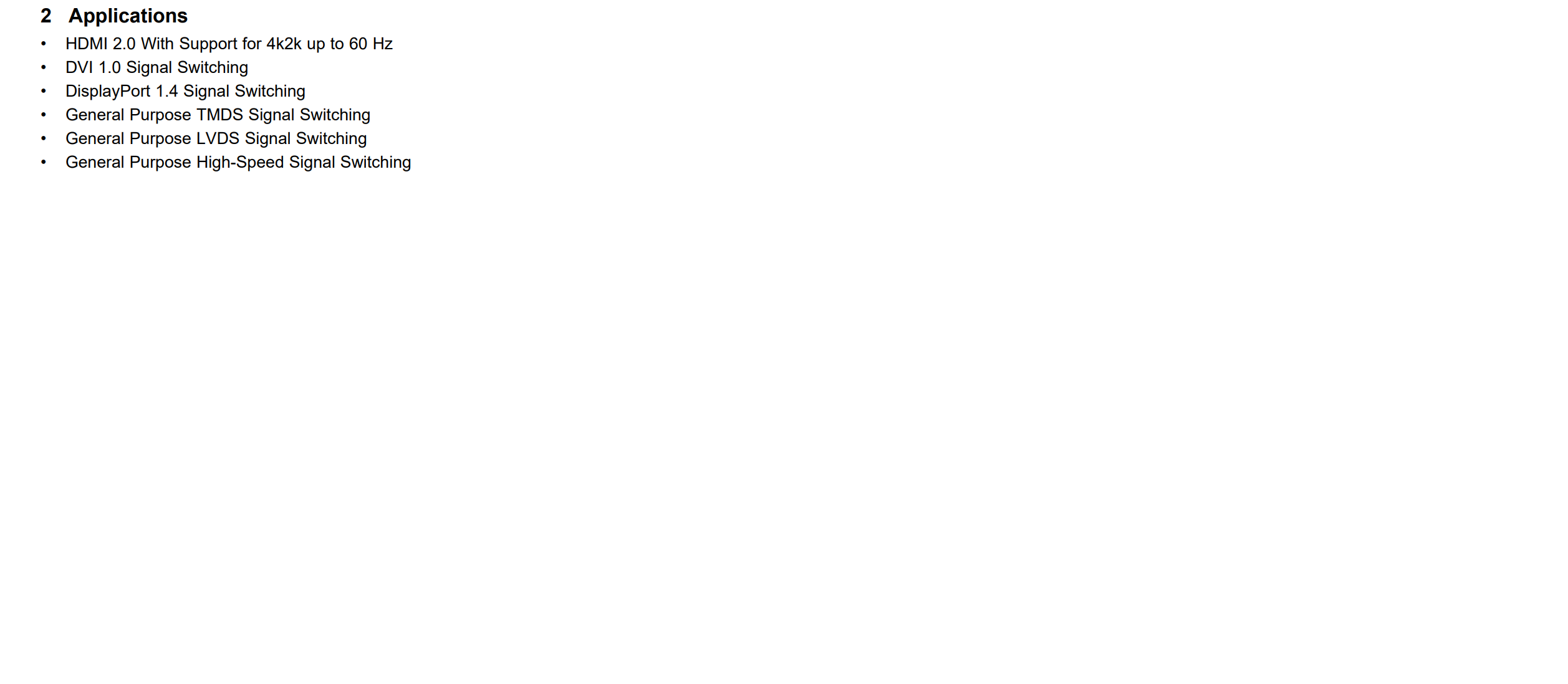

TS3DV642A0RUAR 芯片规格书说不支持4K 60HZ 但是睿屏的可以上60HZ是什么原因
Other Parts Discussed in Thread: TS3DV642, TMDS181
  • 您好,TS3DV642的datasheet中应用上写的是支持HDMI2.0 4K2K @60Hz的分辨率。您看的datasheet 可能不是最新的版本,但是TS3DV642 确实是支持4K2K@60Hz的分辨率。 睿屏是否指的是4K2K@60Hz的分辨率? 因为有些客户使用它,只能达到30Hz的分辨率,是因为source和sink能狗支持60Hz的分辨率没有充分的阈值,或者说刚好能支持到60Hz,经过TS3DV642 之后,因为TS3DV642 没有一定的驱动能力,导致信号会衰减,所以实际测试下来只能达到30Hz的分辨率。
  • 谢谢大神的解答,顺便问下source和sink保持多少的阈值才能稳定支持HDMI2.0 4K2K @60Hz的分辨率?加个驱动芯片是否更有保障?
  • 您好,是的,加驱动芯片会有保障,比如TMDS181.
    阈值的话,没有特定的标准要多大,比如像素时钟148.5Mhz能支持1080p的分辨率,那么向下兼容720p肯定是没问题的。
    没有一定阈值的话,要想维持TS3DV642 60Hz的分辨率,那source和sink之间的cable长度尽量短。
    总之,加个redriver或者retimer 芯片,会更加有保障一些。
