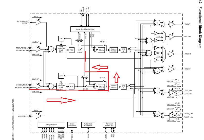

关于TLV320AIC3104录音噪声过大的咨询
Other Parts Discussed in Thread: TLV320AIC3104
DEAR TI:
我们有个案子使用的是TLV320AIC3104,原理图如下:
使用的是MIC1RP/MIC1RM通道,以下是开始录音时所有寄存器的值:

另外附上录音文件:
另外,我们想了一个办法,想走如下通路,通过EFFECTS单元来消除噪声,但是效果不理想,请问是我们的配置有问题吗?
我们的配置方法:
page 0, register 37, bits D7–D6 (D7 = D6 = 0)
writing a 1 to page 0, register 107, bit D3
附上通路:
谢谢!!!
  • 您好,
    您是否使用直接源,如在输入端直接输入正弦波,进行过测试,以查看噪声是否仍然存在?
    您可以分享出WCLK、BCLK和DOUT等音频串行接口的示波器图吗,最好强调出WCLK和BCLK边缘同步
    系统中产生噪音的原因有很多,下面链接列出了最常见的原因:
    e2e.ti.com/.../901452
