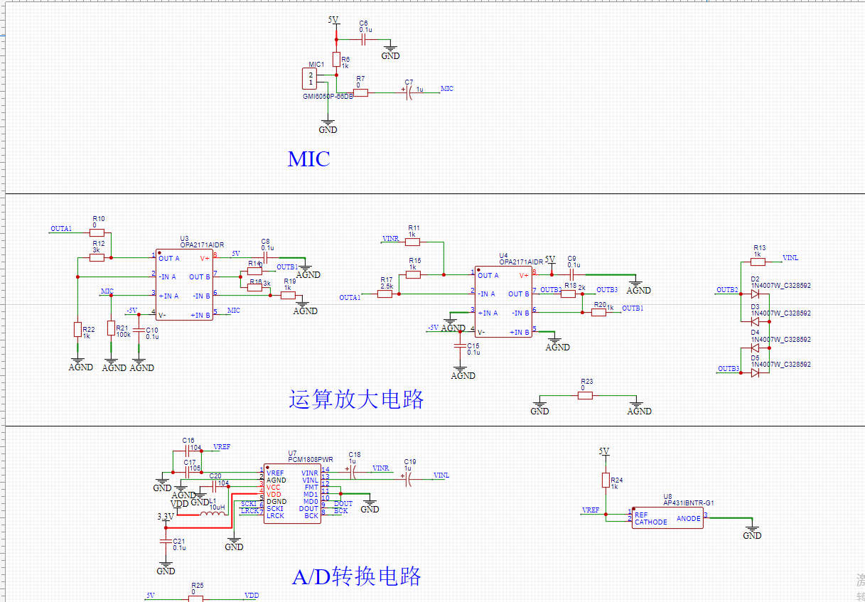

怎么用PCM1808这款芯片来获取MIC的音量?最大值能到130分贝吗?
Other Parts Discussed in Thread: PCM1808, PCM1808EVM

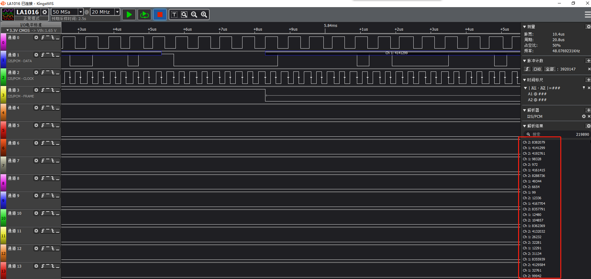

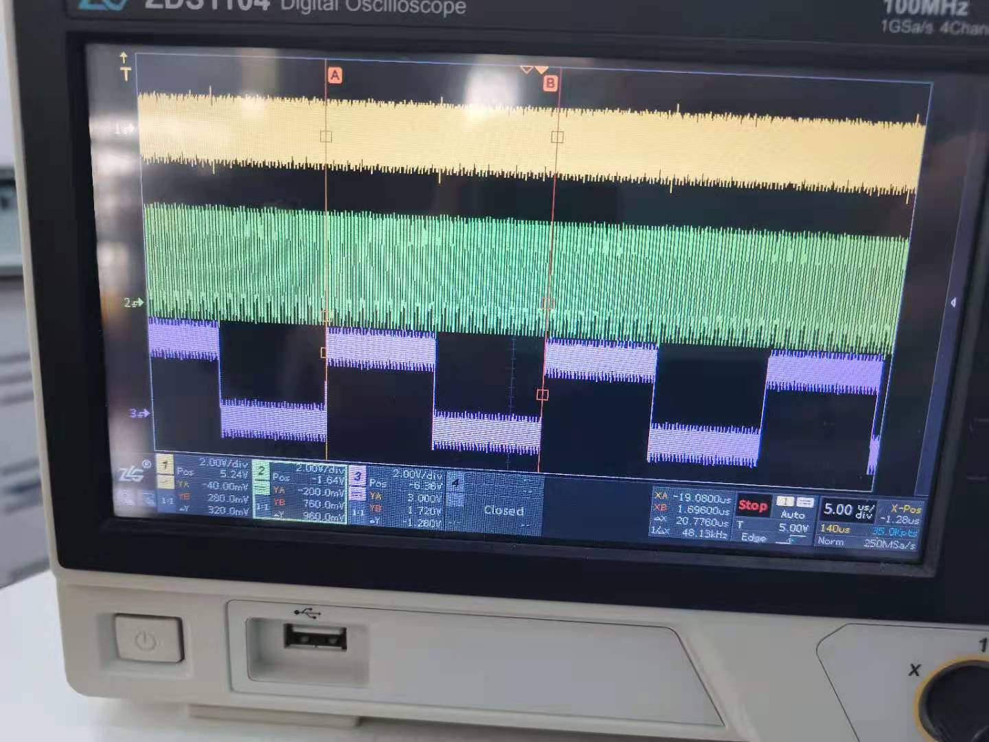

在硬件电路设计的时候PCM1808芯片的电路基本上是按照芯片手册设计的,晶振采用的是18.432MHz,采样频率设置的是48K,从机模式,数据格式是I2S,24-Bit,  放大电路是自己设计的。现在出现了一个问题,从PCMI808获取的数据一直再跳,用(LP = 20log(Prms/pref))这个公式换算出来的音量一直在100分贝到144分贝,偶尔也会有90多分贝、10多分贝。用示波器测试PCM1808左右通道时,有声音的时候波形是用变化的,用万用表测试PCM1808的VCC管脚是5.039V,VREF是2.457V,左右声道的电压都是2.455V。请帮我分析一下问题的原因,谢谢。原理图如下:
